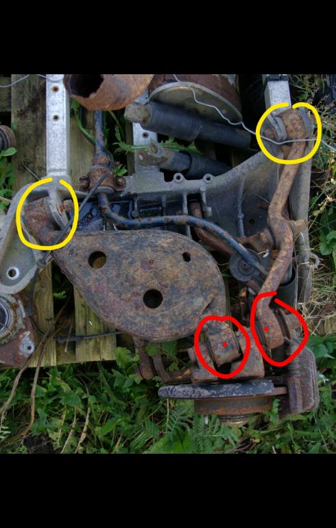

Na stronie tedgumu: tedgum.pl/katalog/2/22/4669 tuleja nr 14 i 17 jest różna dla roczników. Czy jest ktoś w stanie potwierdzić czy ta tuleja faktycznie uległa zmianie ?
a jeszcze jak zdjąć te kubki/kielichy pod sprężyny, one są jakoś wkręcone czy wciśnięte?
Czy ktoś może mierzył tuleje sztywne, tj. 5, 6 przed montażem i może potwierdzić wymiary?
Internety twierdzą, że taka tuleja ma wymiary:
długość 49-50 mm
średnica wewnętrzna 12 mm
średnica zewnętrzna 44-45 mm
