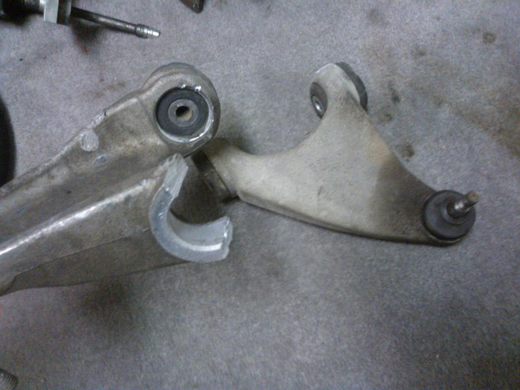

    Nie wiem czy Ci przeszkadza to, że uciąłem jedno ucho, czy jak to tam nazwać, ale śruba się skrzywiła i nie mogłem inaczej oddzielić wahacza od łapy.
    Jeśli pasuje to za przesyłkę mi zwrócisz, u mnie i tak leżą i na złom oddam jak się ich więcej nazbiera xD

    mysle, ze sie nadadza! ;D wymiary sciagne z jednego, ale chcialem miec dwa zeby po zrobieniu stelarza przymierzyc czy pasuje.
    Jak to nie problem to z checia bym je przygarnal i oddal ci za przesylke(moze byc paczka pobraniowa priorytetowa)

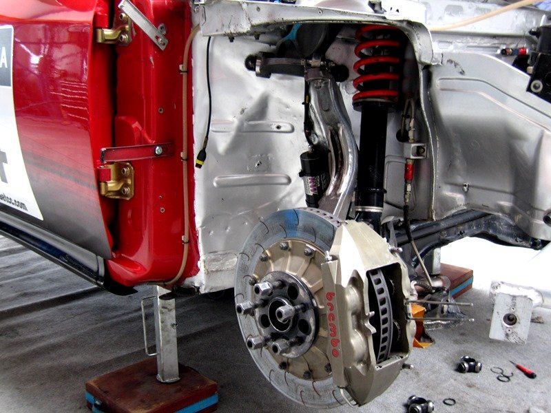

    Może Ci w czymś pomoże to zdjęcie:
    To 156 jeżdżąca obecnie w ETCC. Widać, że wahacz customowy, a i podgięta i wzmocniona zwrotnica.
    Aktualnie czekam na przeszukanie garażu przez znajomego, który ścigał się u nas w Pucharze Alfy, i ponoć ma jeszcze górne wahacze właśnie z pucharowej Alfy. Zobaczymy (mam nadzieję, że znajdzie) co w nich siedzi ale na pewno powodowały zwiększenie kąta wyprzedzenia sworznia zwrotnicy.

    Miały regulację, górna tulejka była na mimośrodzie chyba

    dobrze to wyglada, ale przydaly by sie jakies closeup'y na wahacze dalo by sie zgapic jakies rozwiazania
