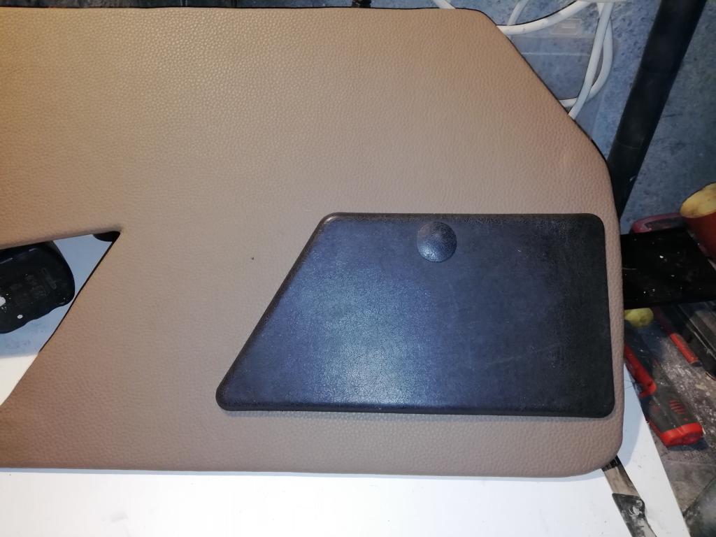

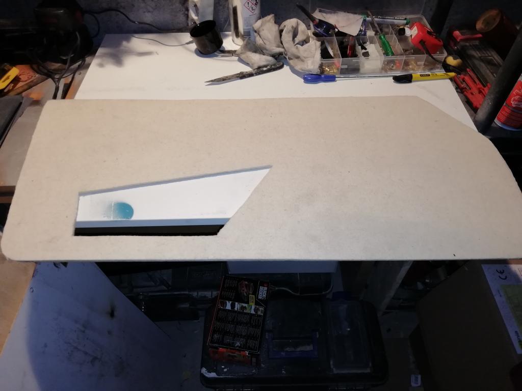

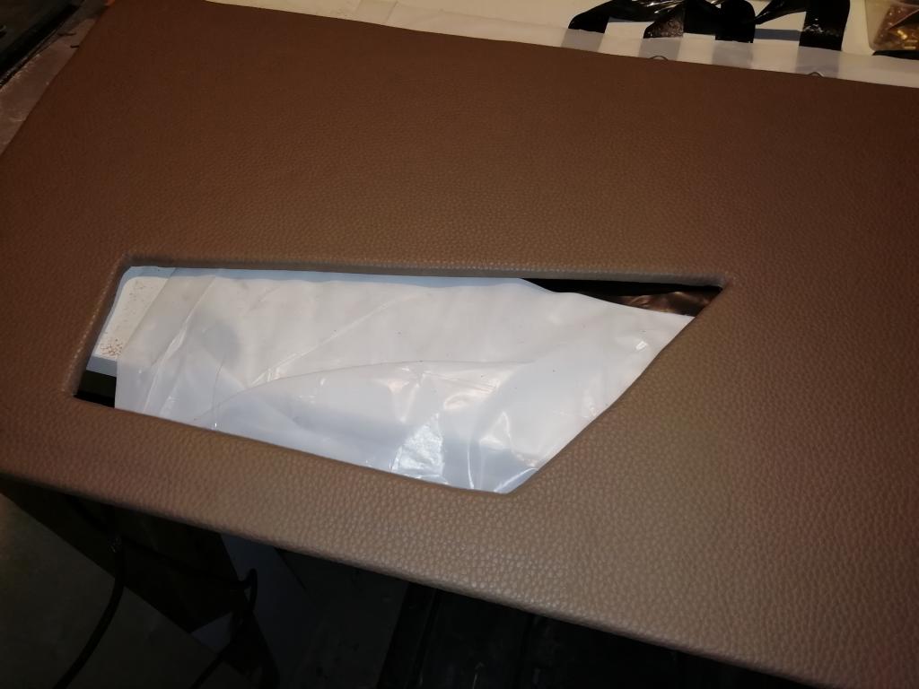

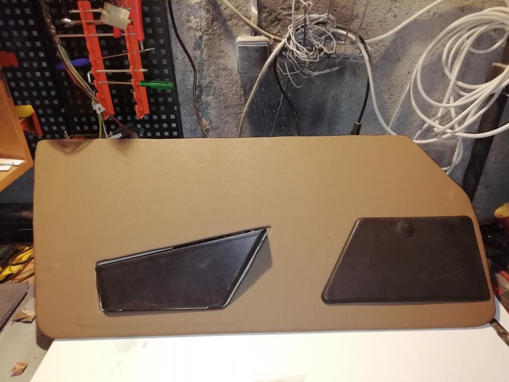

    Pierwsza próba ze sklejką 4mm i podkładem filc 2mm
Nazwa:	IMG_20181201_125657.jpg
Rozmiar:	60.3 KB
Nazwa:	IMG_20181201_135415.jpg
Rozmiar:	60.2 KB
Nazwa:	IMG_20181202_112919.jpg
Rozmiar:	86.3 KB
Nazwa:	IMG_20181202_112854.jpg
Rozmiar:	80.3 KB
    I doszedłem do wniosku, że to nie tak ma być.
    Za grube wyszło choć fajnie wygląda i ma swoją sztywność.
    Kolejna próba sklejka 3mm gąbka tapicerska 3mm i zobaczymy jak wyjdzie. Koszty na razie niewielkie - eko skóra 56zł za mb i sklejka 28,0 zł za m2.
    Mam czas więc metodą prób i błędów powoli to ogarniam.

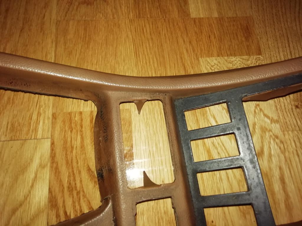

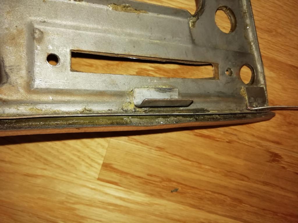

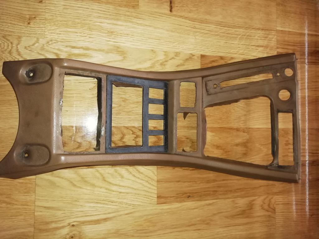

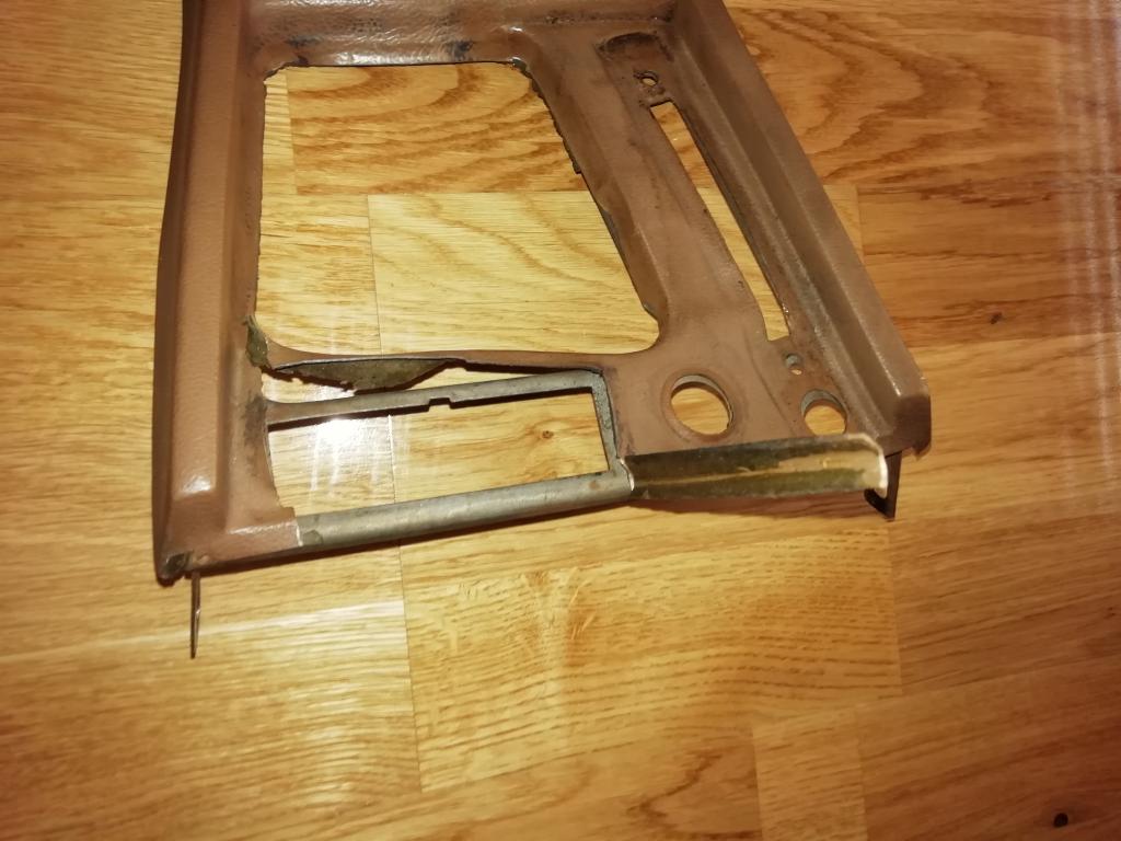

    Powstaje kolejny problem - jak odnowić konsolę środkową. Konstrukcja jest metalowa ale pod skajem powleczona jest taką pianką która nadaje ostateczne kształty.
    Niestety wygląda to takKliknij obrazek, aby uzyskać większą wersję

    Ten skaj od temperatury się powyginał wraz z tą pianką.
    Muszę teraz znaleźć jakiś sposób na odbudowę tych kształtów. Koszt nowego elementu 360Euro przerasta jego ważność.

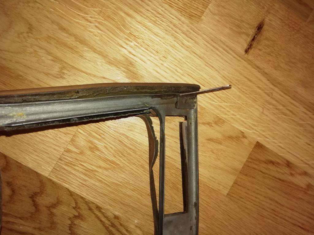

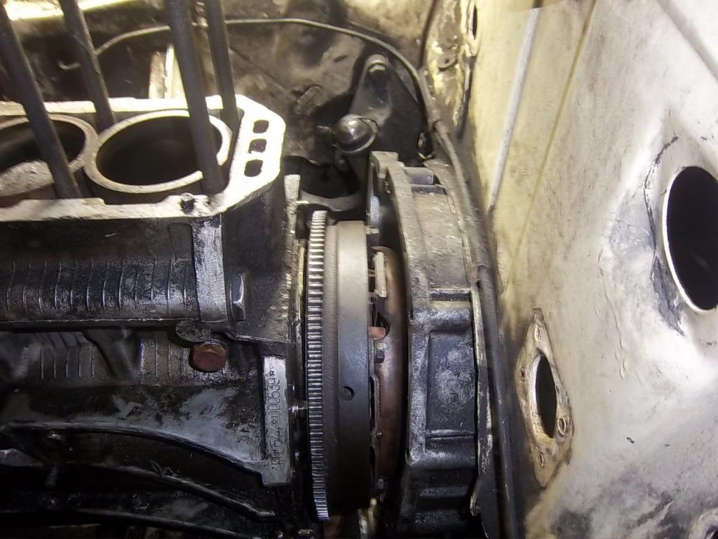

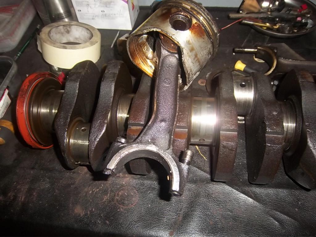

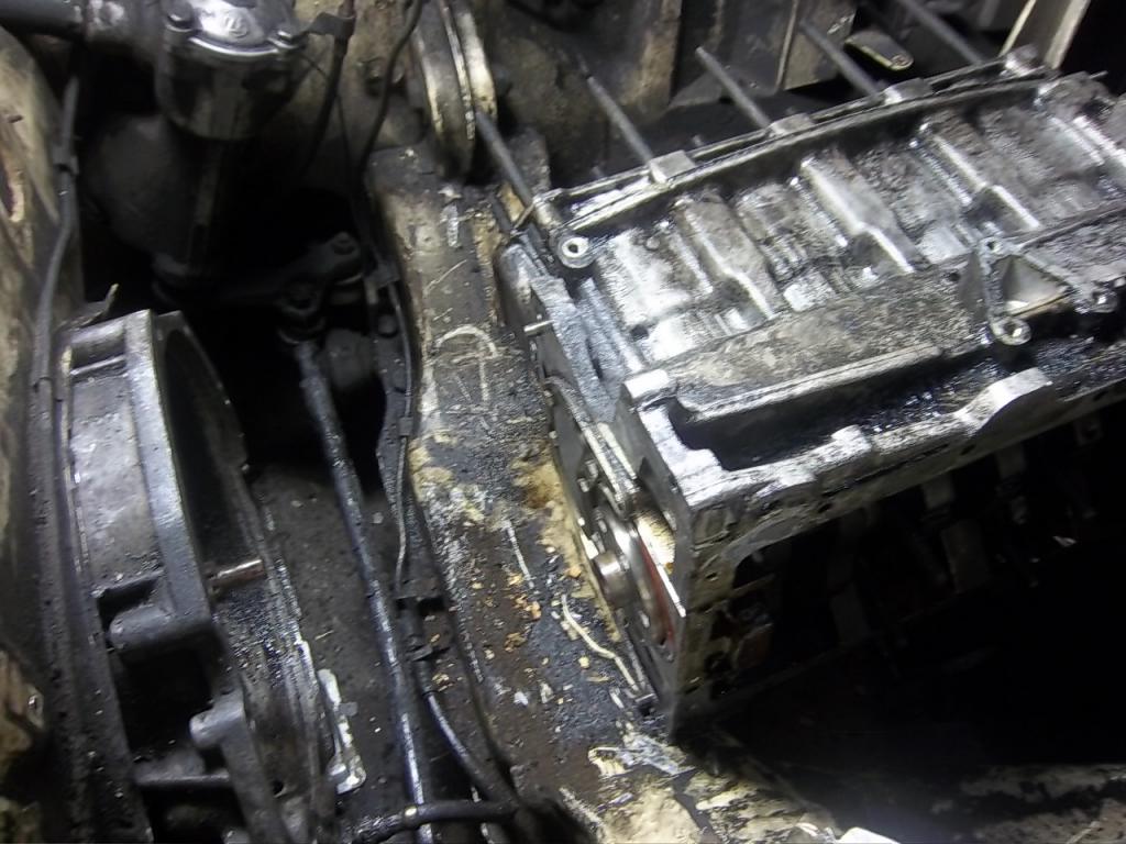

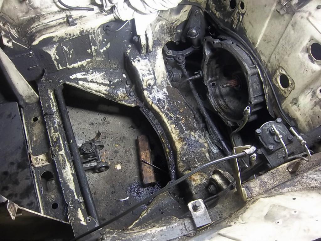

    Dzisiaj wyjechał silnik. Jako że nie mam w garażu kanału i wyciągarki musiałem rozebrać go na kawałki w komorze silnika.
    Generalnie prościzna - wkładanie niestety nie pójdzie tak łatwo
    Poniżej parę fotek.

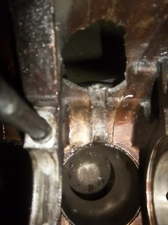

    No i ten nieszczęsny tłok
Nazwa:	100_2324.jpg
Rozmiar:	125.2 KB
    I uszkodzenia wewnątrz
Nazwa:	100_2326.jpg
Rozmiar:	41.9 KB
    Sam blok po wyjęciu bebechów koła i wału waży z 10kg.
  3. #23
    05 2011
    WL // GA
    Citroen C5 Tourer 2.0 HDI 163 2015r., Alfa Romeo 156 Berlina 2.0 T.S. 1999r.
    1,440
    Kurde, leciutki

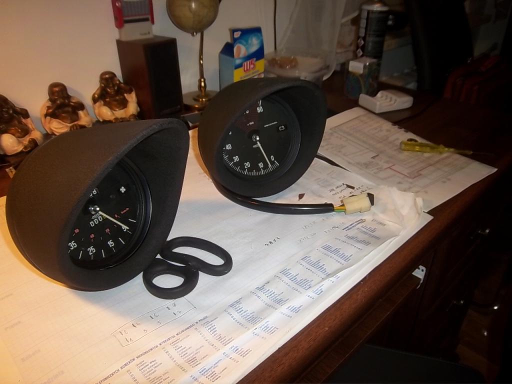

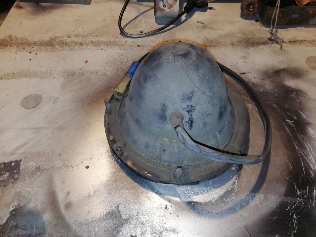

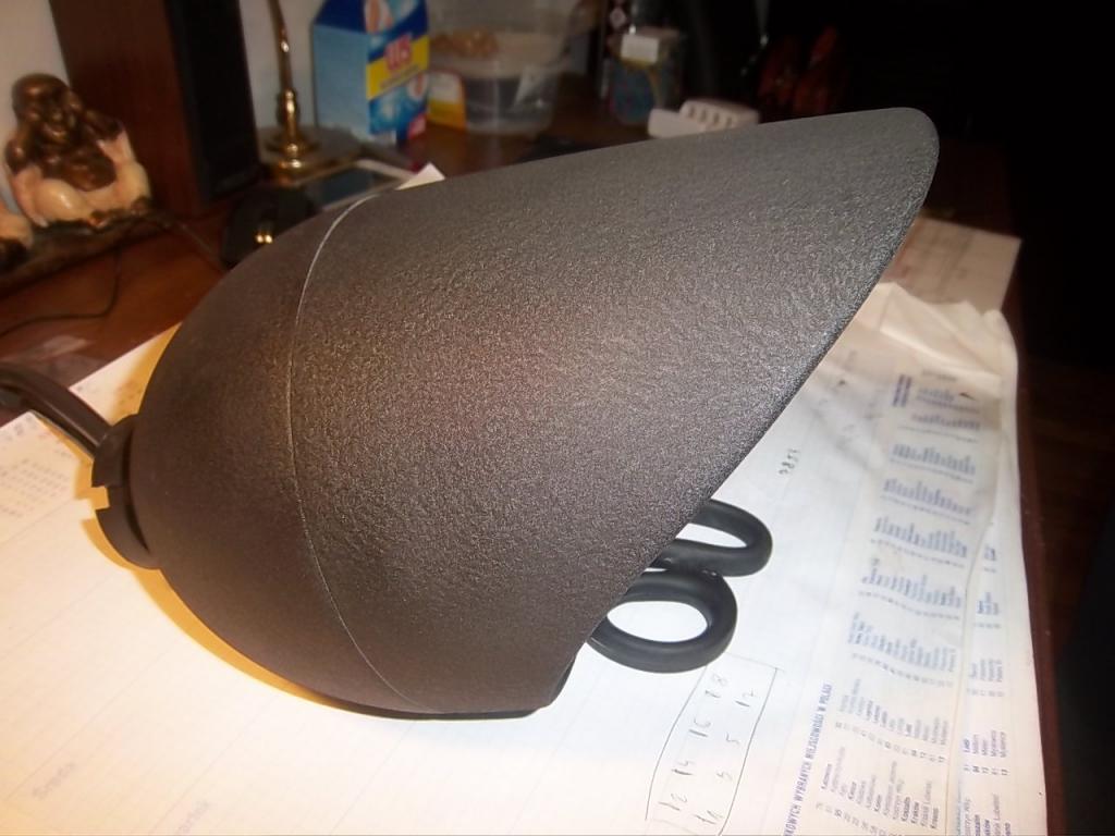

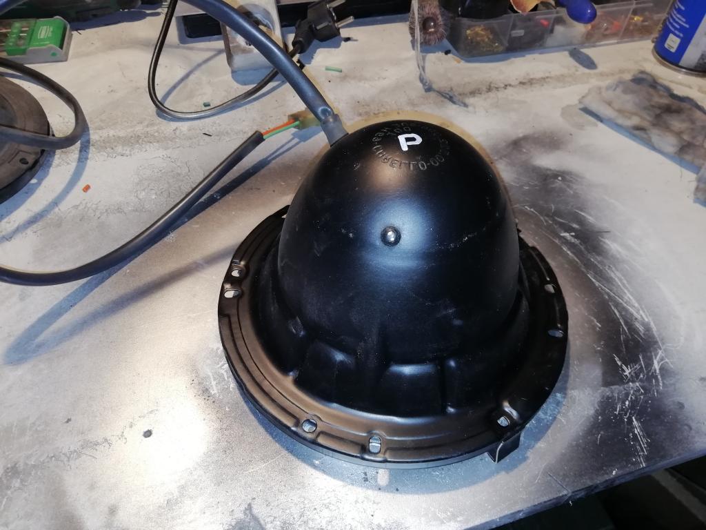

    Witam po krótkiej przewie. Jednak nie myślcie że nic się w tym czasie nie działo.
    Ot zabrałem się za poszukiwania właściwego koloru obić boczków i kilku plastików z wnętrza.

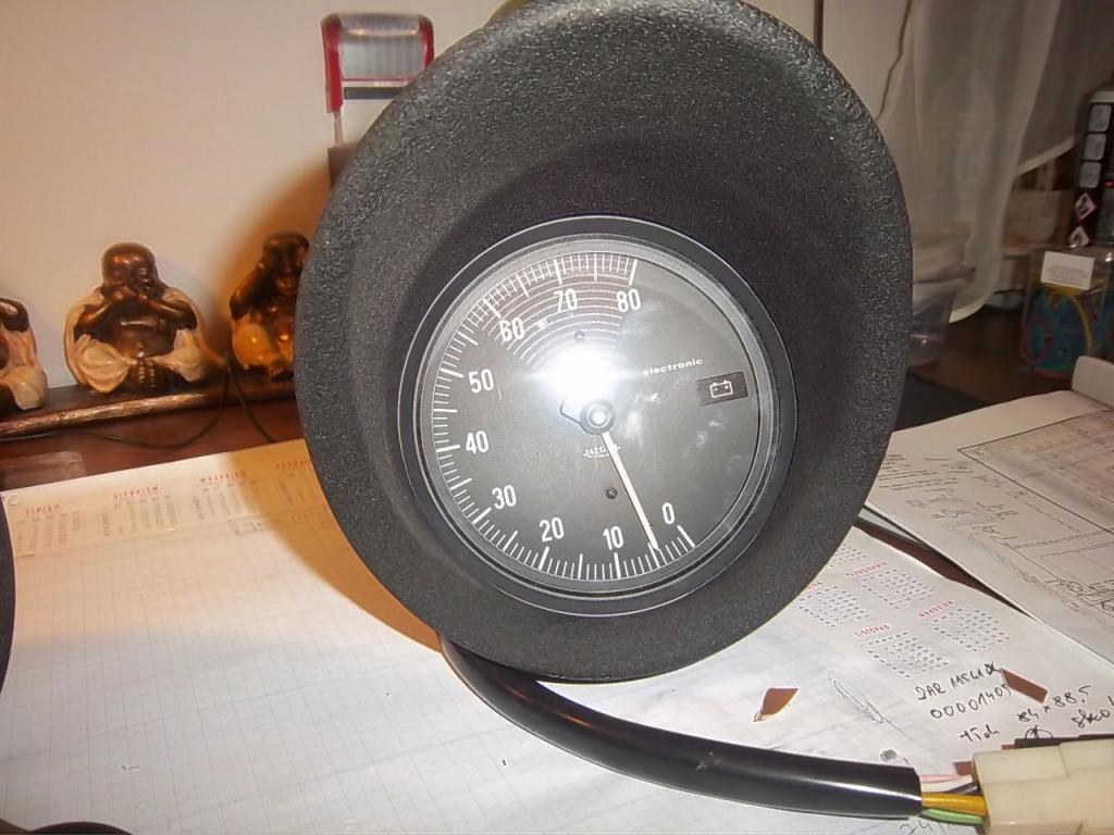

    W między czasie odnowiłem zegary

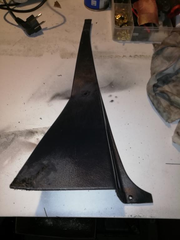

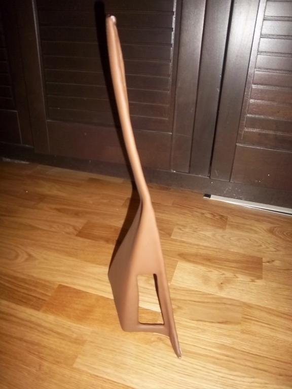

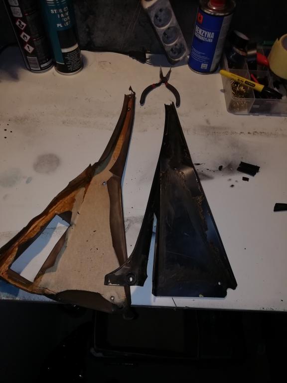

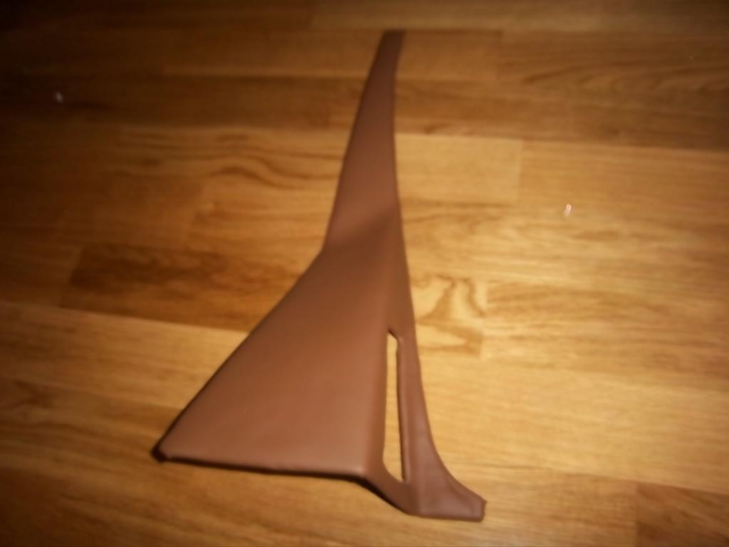

    No i postanowiłem spróbować sił w tapicerstwie - takie tam plastiki zza siedzeń - osłony słupków - okleiłem nareszcie własciwym kolorem ekoskóry.
    Przed naprawą wyglądały tak
Nazwa:	IMG_20181210_175439.jpg
Rozmiar:	38.7 KB
Nazwa:	IMG_20181210_175455.jpg
Rozmiar:	31.0 KB
    Po naprawie tak
Nazwa:	IMG_20181210_192603.jpg
Rozmiar:	37.2 KB
Nazwa:	IMG_20181210_192617.jpg
Rozmiar:	49.0 KB
    A po pracach tapicerskich tak
Nazwa:	100_2368.jpg
Rozmiar:	38.6 KB
Nazwa:	100_2369.jpg
Rozmiar:	43.5 KB
    Prace z nadwoziem stanęły narazie bo temperatura nie bardzo zachęca do siedzenia w garażu bez ogrzewania
    Jednak na brak zajęć nie narzekam jak widać powyżej.
