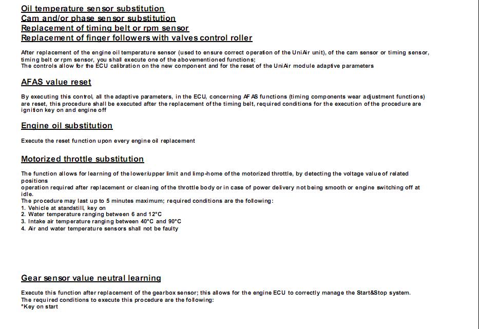

- wczoraj był wymieniony olej, wyczyszczona odma oraz filtr olejowy modułu MA.
- z odmy wyłało się trochę skroplonej wody.
- filltr olejowy modułu MA był w minimalnym stopniu zanieczyszczony

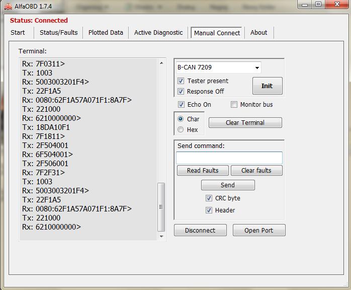

już to zgłaszałem ale to nie jest kwestia androida bo na PC jest to samo , zreszta możesz dla pewności sprawdzić u siebie ( może ja mam coś źle robię lub mam źle skonfigurowane) ale wykonałem testy na 2 giuliettach i efekt był ten sam. Mam wrażenie że to nie do końca jest odpowiednik tego co odczytuje MES i być może jest to jakis inny parametr tylko błędnie opisany
- ok sprawdzę, teraz wiem na czym polega problem.
- przy okazji podstawię can analizator aby zobaczyć jakie instrukcje wysyła MES a alfaOBD.
- tak na marginesie to trochę dziwna dla mnie sprawa ponieważ instrukcja do odczytu temperartury oleju jest dość prosta.
Dzięki za zaangażowanie w temat bo myślałem, że tylko demo AlfaOBD pokazuje lekko dziwny "szacunek" temp oleju i prawie kupiłem pełną wersję z nadzieją na coś więcej... Torque też pokazuje "brak danych" ;-(
jest dobra wiadomość, potwierdzono buga - dostałem informację że będzie to poprawione w nastepnej wersji AlfaOBD :)
- ewidentna pomyłka.
- MEs i alfaOBD dostają te same dane.
