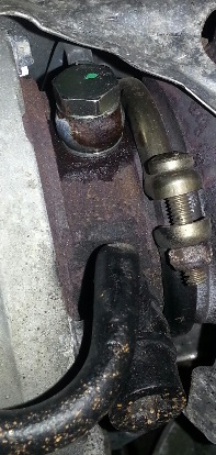

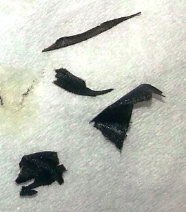

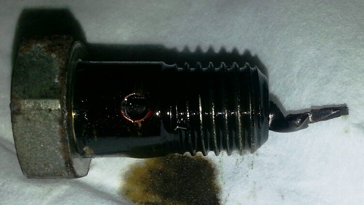

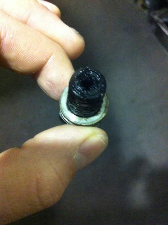

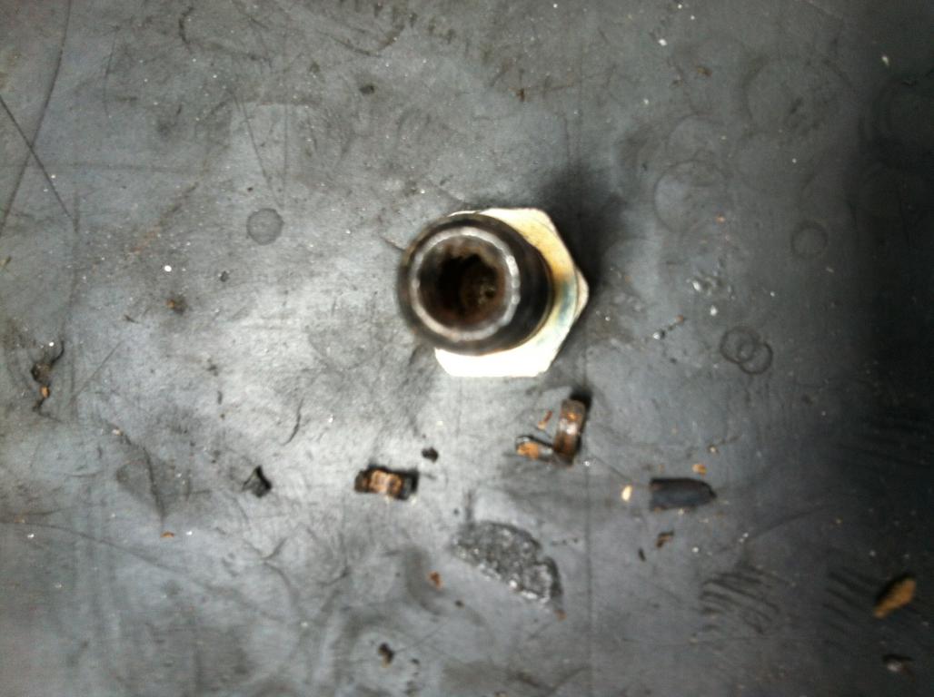

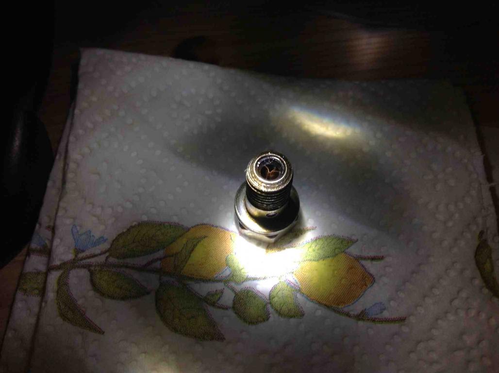

    Od lewej - komplet nowy - śruba z podkładkami aluminiowymi + fotka od strony gwintu - widać wkład z sitkiem.
    Po środku jest wyjęta śruba (dokładnie tak jak ją wykręciłem - to co wystaje to poszarpane fragmenty sitka!) i tu nie jest aż tak smolisto jak na fotce powyżej (tamta jest może z diesela?) ale czarny przypalony nalot jest wszędzie (na ściankach wewnątrz 'kulki' przewodu niestety też - taki czarny jak na śrubie). Potem fotka tego sitka - było tak spalone, że po delikatnym wyjęciu z środka pokruszyło się w palcach!
    Po prawej nowa śruba z uszczelkami na miejscu. W kwadrans do wykonania. Osłonę tylko odgiąłem aby wszedł klucz 17-tka i zrobione (nie zdejmowałem osłony bo nakrętki z przodu zardzewiały i nie ma sensu walczyć/ukręcić).
    Przykre jest to, że więcej skrawków sitka nie udało się wydobyć ze śruby - reszta pewnie 'smaruje' łożysko a całego sitka z 'oprawką' wyjąć nie idzie - albo się plastik upiekł albo nie ma opcji wyjmowania/czyszczenia - to jest możliwe, bo w serwisie też twierdzą, że śruba jest jednorazowa! Nadmieniona przeze mnie koncepcja umycia/wypłukania spotkała się z ubolewaniem (delikatnie to opisując..) przy tej cenie śruby w porównaniu do ceny turbiny.
    Lekki stresik był jak to zrobić aby nie nabrudzić do środka (sporo rdzy wokoło niestety) zwłaszcza zdejmując przypieczoną dolną uszczelkę (podważona wkrętakiem poleciała gdzieś pod osłonę..) - mam nadzieje, że się udało i turbo się nie zatrze brudem/rdzą od tego poprawiania ;-)

    Nie ma sprawy - kłopot tylko jest z oszacowaniem kiedy sitko w tej śrubie przestało spełniać swoją rolę (kiedy je wymieniać). Ze skrawków sitka widać że było dawno zatkane i zapieczone, łamało/kruszyło się - pewnie porwało je ciśnienie oleju (na szczęście..) skoro wystarczającego przepływu oleju nie było. Brud niestety tylko ze spalonego przepracowanego oleju (olej był tego samego koloru co ta wysłużona śruba - wg książki 5W-40 C3 marki nieznanej).
    Myślę że przy 2 wymianach oleju po 90-100 tys km nie można się niczego lepszego spodziewać...

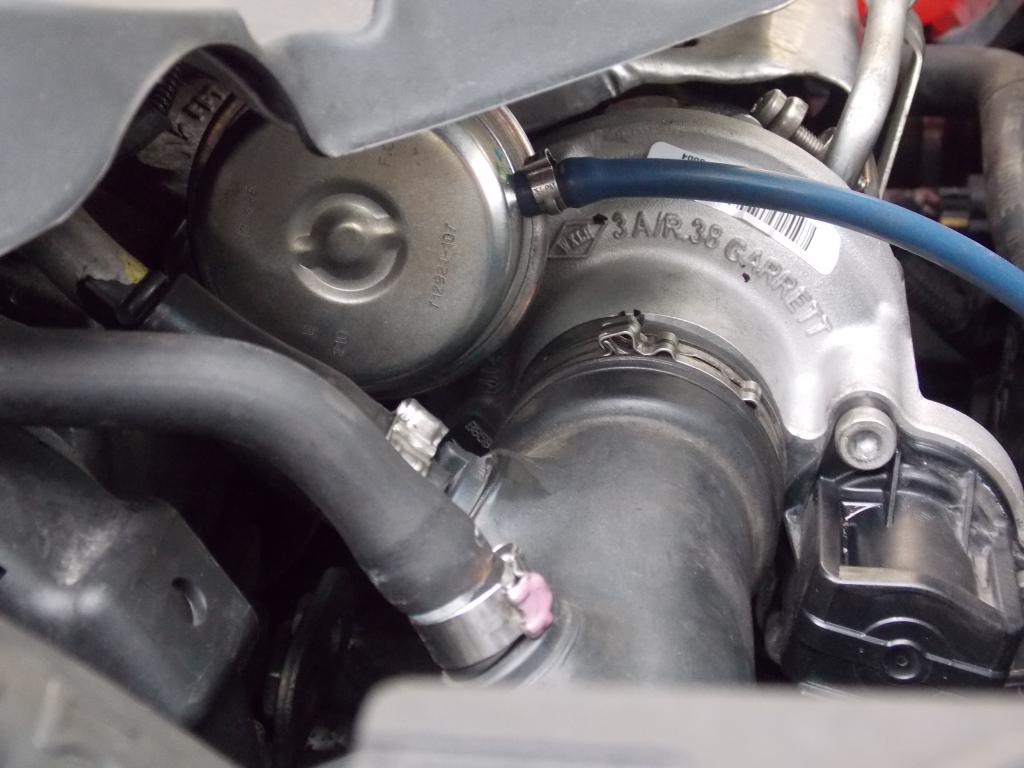

    Odpukać... ale turbina do TB MA 170KM to Garrett MGT1238SZ
    Nie.... Garrett MGT1238Z to jest turbosprężarka do wersji 135KM.
    170KM ma Garrett MGT1446Z - różnią się wydajnością i napisem na obudowie korpusu części sprężarkowej. Gabarytowo jest to to samo.

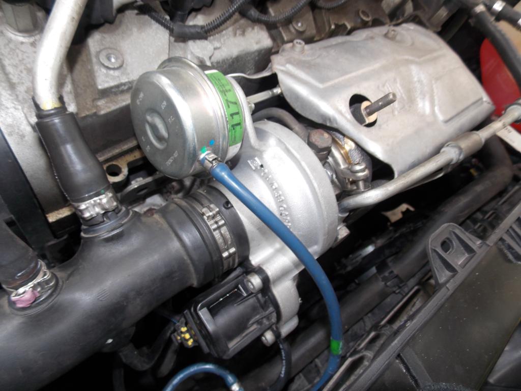

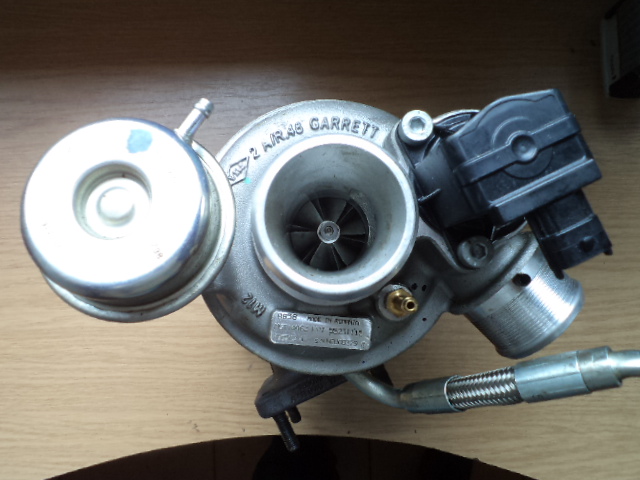

    Garrett MGT1238Z:
    Garrett MGT1446Z:

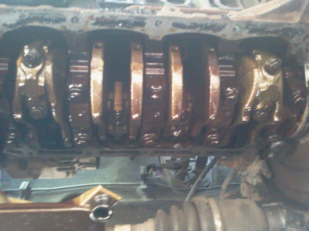

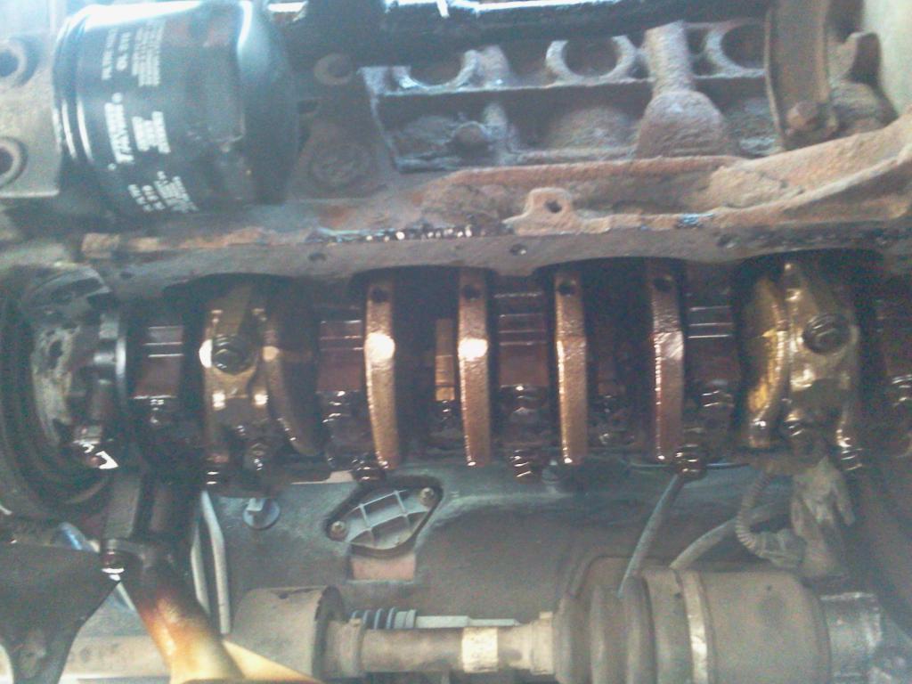

    Poza tym poprzednim autem przelatałem 190 000km. Wymieniałem olej co 10-12 tys km. Silnik był czysty w środku. Nie było nigdzie czarnego nalotu tylko był bursztynowy. W innych silnikach (forum punto) w których wymieniany olej był książkowo - wszędzie był czarny nalot.....
    Skrzynia korbowa po 168 tys km:
    Głowica po 145 tys km:
    Tutaj pierwszy z brzegu inny - 110 tys km nalatane:
    Silnik grama oleju nie brał jak go sprzedawałem - przy 190 000 Od wymiany do wymiany MAX.
    Cytat Napisał tx555 Zobacz post
    Jak widac sama wymiana oleju to za mało , u mnie 10 tys od poprzedniej wymiany już jest widoczny brazowy osad ktory sam raczej nie zniknie tylko bedzie go coraz wiecej.
    Nie dramatyzuj Brązowy osad niczemu nie szkodzi

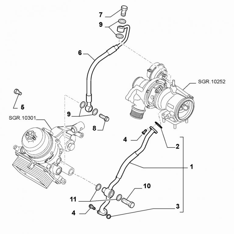

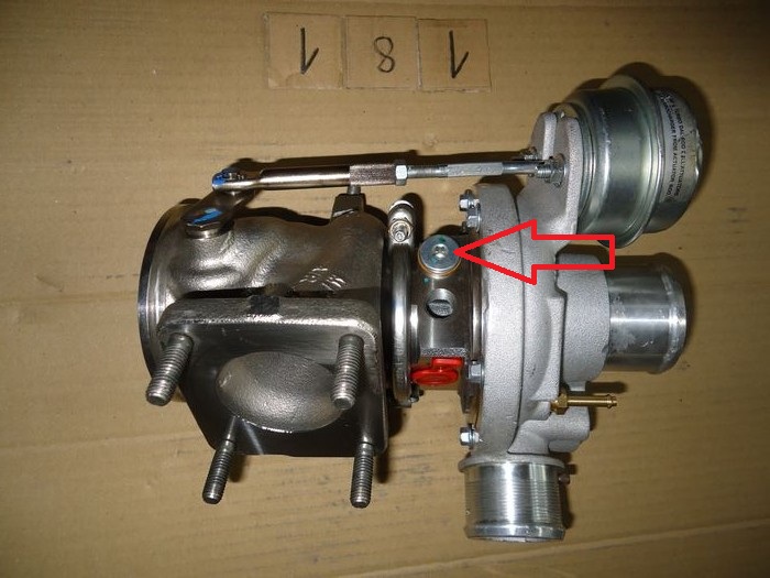

    Zamówiłem z tego rysunku:
    7 - 1szt (wymienię)
    8 - 1szt (wymienię)
    9 - 4szt - (uszczelki)
    11 - 2szt - (uszczelki do inspekcji tej drogiej 10-tki.)
    Oczywiście nie da się kupić tylu sztuk, tylko trzeba brać po 10szt (7), 5szt (8), 10szt (9), 10szt (11).
    Ale jakoś pokombinują że pościągają z różnych ASO gdzie jest nadmiar tego. Także może być problem z zakupem przyzwoitej liczby sztuk...
    Chociaż u mnie poziom zabrudzenia jest bliżej nieznany.... 20 tys temu miałem wymienianą turbosprężarkę na gwarancji ponieważ dźwigienka westgate-a miała luz dokładnie taki:

    -> Do czego służy ta śrubka? odpowietrznik czy co?
    http://www.abarthclubitaly.com/forum...446-t9268.html <- tutaj dużo fotek i z google translatorem można w miarę zrozumieć co i jak
    No i są przypadki uszkodzonego sitka. Z tego wątku wynika wg mnie tyle, że przynajmniej raz w roku trzeba odkręcić to i sprawdzić jak wygląda Są tacy co po 20 000 mają zapchane na amen i tacy co po 40 000 mają nówkę sztukę. A niektórzy wkręcili zamiast tego - śrubę z króćca płynu chłodniczego

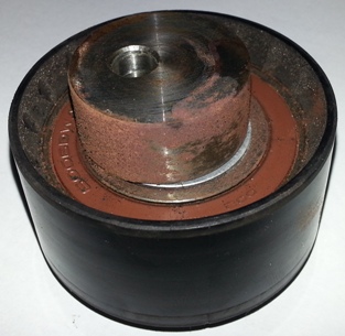

    Rozrząd - pompa wody w dobrym stanie, pasek nadal OK bez widocznych uszkodzeń ale napinacz wyglądał lekko podejrzanie chociaż nadal działał:

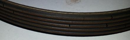

    W gorszym stanie był pasek wielorowkowy - liczne pęknięcia:
