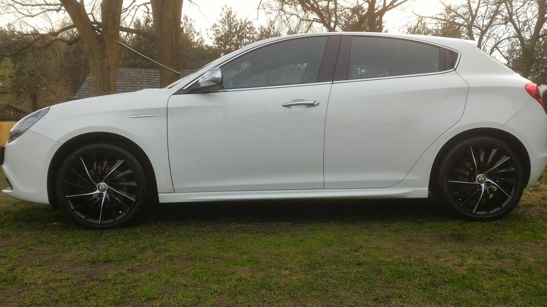

    Jeżdżę w lecie na 225/40 R18 i szczerze, to nie zauważam jakiejś diametralnej zmiany w komforcie na minus w porównaniu do zimówek 225/45 R17 (może trochę bardziej trzeba uważać na krawężniki). Co innego w porównaniu do np. 205/60 R15, które miałem wcześniej w Lancii. Przy takim przeskoku, te 17" i 18" wydają się jak taboret. Zdjęcie na 18":
