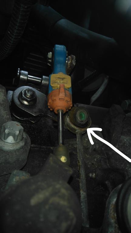

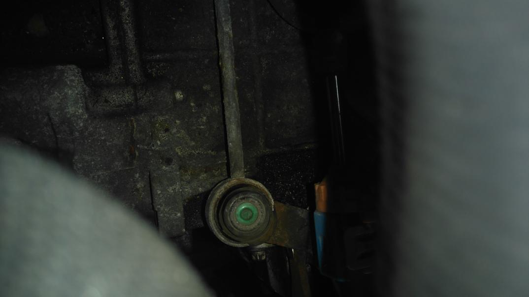

    Mała korekta tak jak pod spodem pisze FerraEnzo luz jest na tym cięgle - Kliknij obrazek, aby uzyskać większą wersję
Nazwa:	luz.jpg
Rozmiar:	28.5 KB
ID:	227535 - Kliknij obrazek, aby uzyskać większą wersję
Nazwa:	linka_2[1].jpg
Rozmiar:	39.9 KB
Nazwa:	linka[1].jpg
Rozmiar:	29.3 KB
    Ostatnio edytowane przez fala ; 03-05-2017 o 17:54
  4. #14
    Użytkownik Maniak resoraków Avatar FerraEnzo
    06 2011
    Giulietta 2.0 jtdm (170cv)
    567
    Cytat Napisał fala Zobacz post
    To jest końcówka linki o której pisałem Kliknij obrazek, aby uzyskać większą wersję
Nazwa:	linka[1].jpg
Rozmiar:	29.3 KB
ID:	227399 - mam na niej spory luz, a jak jest u Ciebie?
    Też u siebie wymieniałem ten element. U mnie pomogło.
    W tym wątku macie numer części
    http://www.forum.alfaholicy.org/mito...em_biegow.html
    Koszt około 100 zł ori.
    Olej też wymieniałem i w starym nie było ani opiłków, ani złotawego nalotu sugerującego problem z synchronizatorami.
    Polecam spróbować z tym cięgiękiem idąc drogą najniższych wydatków.
    PS. Co mi daje mocno do myślenia - zanim odebrałem nowe cięgno, mechanicy którzy mi to ogarniali doraźnie podkleili oczko w starym cięgnie. Przez tydzień tak jeździłem(do czasu wymiany) i jedynka wchodziła jak w masło, idealnie. To by sugerowało, że problem leży właśnie tam. Byłem też u TomkaKrk (już po wymianie na nowy element), przy okazji innych robót poprosiłem o przyjrzenie się skrzyni i ewentualną regulację linek - stwierdził, że biegi wchodzą bardzo dobrze i nie ma potrzeby tam gmerać.
    PSS. U mnie problem dotyczył tylko pierwszego biegu, pozostałe wchodzą idealnie.
    Polecam!

    Proszę się nie sugerować tym zdjęciem - pomyliłem cięgna.
    Tym może nie, ale zrzut z epera w wątku, który podałem jest ok. Post nr 6.
  7. #17
    Użytkownik Świeżak Avatar fala
    06 2016
    Koszalin
    Gulietta 1,4 tb
    174
    Wszystko co pisze FerraEnzo to prawda. Ja właśnie zamówiłem to cięgno nr 55232064 cena - 97zł

    Sprawdzałem dzisiaj te cięgna o których piszecie, u mnie jest minimalny luz na tym, który odpowiada za ruch przód-tył, mechanik stwierdził jednak, że to niemożliwe, żeby to od tego haczyło (a jaki wy mieliście zakres luzu?) Na razie spróbuję wymienić olej, po konsultacji z wlyszkow chyba zmienię na Castrol Syntrans 75W (w porównaniu z Castrol multivehicle ma mieć lepsze parametry na zimno). Zobaczymy, dam znać jak już będę po :-). Fala napisz czy wymiana tej części pomogła i jaki masz zakres luzu.

    Fala koniecznie daj znać. Jeśli będziesz drugą osobą, której zabieg ten pomógł będziemy bliscy rozwiązania problemu, który zmuszał ludzi do wymieniania całych skrzyń.
    [MENTION=17554]Ziz[/MENTION] to co mechanik mówi to jedno, moje doświadczenia to drugie. Koszt nie jest wysoki, więc warto spróbować.
