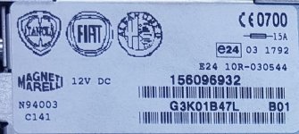

5. to zdjęcia mojego radia, które różnią się od Boscha
20190414_170301.jpg, 20190414_170618.jpg, MMarelli_model.jpg nie wiem co to dokładnie za model, ani nie znalazłem schematu
6. czy ktoś wie co faktycznie oznacza ta ostatnia opcja 20190512_204946.jpg (przełączanie on/off powoduje, że dźwięk z mediaplayer czyli USB włącza się i wyłącza)

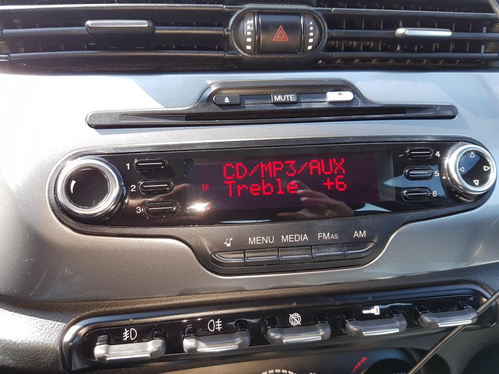

dzien dobry,
posiadam radio bosch alfa 940 Dda czy to takiego radia ktos podłączał zmienarke Yatour sam bez navi i blue me jedynie nagl boss lub czy ktos probowal podlączyć kabel Aux. Ze zdj na 1 str podobno nie ma mozliwosci lecz w ustw dzwieku bas treble itp widnieje ponizej mp3/aux

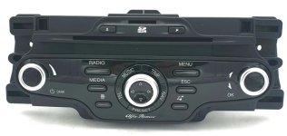

Cześć, odkopuję temat bo nie chcę zakładać nowego a mam podobny "problem" jak w temacie.
Posiadam Giuliettę z 2010 z Radiem [Magneti Marelli] ConnectNav z Nawigacją (jak na foto) i portem USB w schowku.
Moje pytanie do zorientowanych w temacie: Czy da się w tym modelu dołożyć gniazdo AUX? Jeśli nie, to czy zmieniarka YATOUR podejdzie do tego radia?

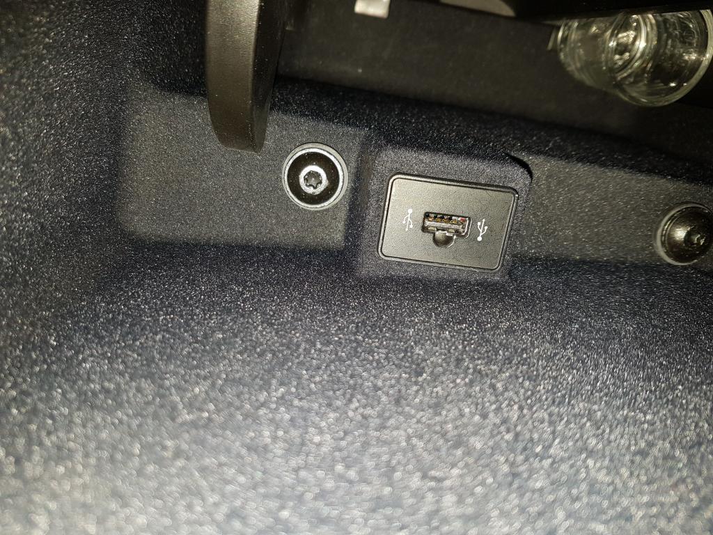

Mam pytanie, Alfa rok 2012 z radionav, posiadam w schowku miejsce na usb. I czy jest jakies urzadzenie dzieki ktoremu moglbym podpiac do usb cos co obslugiwaloby bluetooth i przesylalbym muzyke z telefonu na to urzadzenie a radio by odtwarzalo? Kupilem takie 2 urządzenia pod usb ale w ogole nie chodzą gdy je podłączam pod usb w aucie. Podpinam do kompa, radia w domu i innych urzadzen ktore posiadaja wejscie usb i działają. W samochodzie niestety nie. Czy ktoś coś poradzi?
Ostatnia edycja:
USB działa tu tylko jako port pamięci masowej, żadne urządzenia dodatkowe nie są obsługiwane.
Są moduły bluetooth umożliwiające odsłuch muzyki, ale one wymagają wejścia AUX. USB może co najwyżej służyć do zasilania takiego modułu.
