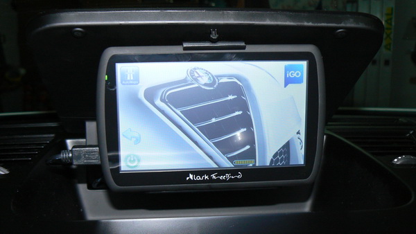

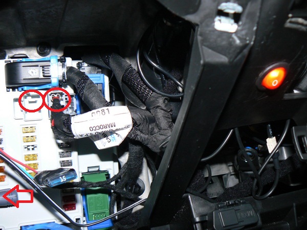

Metan, to moze tak lopatologicznie: gdzie mam sie wpiac z plusem? IMO radio mam ciagle zasilanie, ale takze "wzbudzenie" od stacyjki, wiec chyba podpiecie sie za bezpiecznik radia niewiele da...
Metan masz rację ale jak widzisz ja się podpiąłem za bezpiecznikiem a poza tym ładowarka do navi też jest z bezpiecznikiem , no i oczywiście chcąc się podpiąć do tych plusów co zaznaczyłem koniecznie obwód musi być zabezpieczony jakimś małym max 5-8 A bezpiecznikiem .
Dwilk Na radio idzie i plus stały i "po kluczyku". Poczekaj chwilę spróbiuję wygrzebać schemat z kolorami przewodów.
Pisząc "za bezpiecznik" miałem na myśli za kolejnym zabezpieczeniem od strony zasilania żeby w razie czego przepalił się on a nie zabezpieczenie główne. To tak jak w domu -zrobisz zwarę przepala się tylko u ciebie a nie na całej dzielnicy.
TOM - ok, wykorzystałóeś to że już ASO się tam wpięło ale jest jednak niedogodność że to cały czas pod napięciem.

"+" po kluczyku jest na pinie A7 a masa na A6 radia. I tu by sie należało wpiąć. Ten plus przechwycić mozna na pinie 13 złacza G body komputera (tyle że jest ono z tyłu-kiepskie dojście).
"+" po kluczyku zabezpieczone jest bezpiecznikiem F51 w body komputerze. Można by zrobić taki rodzaj druciarni aby kabelek wsunąć do styku bezpiecznika (od strony przeciwnej do zasilania) bo dostęp jest łatwy i bez cięcia izolacji ( a następnie wsunąć bezpiecznik). Ale to niezbyt eleganckie.
"+" stały przychodzi na A4 radia.

W skrzynce z bezpiecznikami jest dobre miejsce na schowanie dodatkowego gniazda zapalniczki podpiętego pod bezpiecznik, np. F37 "Odbiorniki Servizi różne". Tam też wpiąłem CB.
Na tym bezpieczniku jest napięcie "po stacyjce". Minus wziąłem z górnej, prawej śruby mocującej panel bezpieczników.
