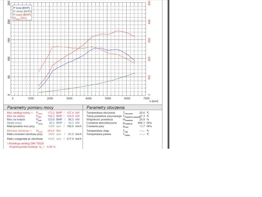

    zhamowalem dzisiaj julke, zobaczyc czy mnie fabryka nie oszukuje
    wykres w zalaczniku (oczywiscie tryb Dynamic), troche martwi dolek przy 5000. Wg. gosci z zakladu przy dosc wysokiej temperaturze intercooler moze nie wyrabiac i silnik puchnie, zastanawiamy sie nad zmiana na wiekszy i wirusem
    Julka jest seryjna (1.4 MA) poza wydechem koncowym Ragazzona i filtrem powietrza BMC.

    Dzięki! Szukałem takiego obrazka dwa lata temu. Mnie bardziej martwi wykres momentu - przed 2.ooo nic się nie dzieje i tu jest to ładnie i naukowo pokazane.

    Wykres jest raczej mało dokładny bo z opisu wynika że maksymalną moc osiaga przy prędkości 5560obr/min, a na wykresie co innego.... Pomijajaąc te drobne szczegóły widać że silnik trzyma parametry fabryczne, a sam wykre pokazuje dlaczego nie opłaca się kręcić tego silnika powyżej 4200obr/min jeśli chce się dynamicznie przyspieszać (płaska charakterystka momentu obrotowego w zakresie 2100-4200obr/min)
    To jest silnik benzynowy - kto tym jeździ poniżej 2 tys. obrotów?!
    Daruj demagogię. To jest silnik benzynowy, ale jakoś specjalnie nie zachwyca. Zakres 1000-2000 jest dla mnie ważniejszy od 5000-6000. I tam nic się nie dzieje.

    ale ten wykres to żadna tajemnica, ani jakieś objawienie.
    jak niby miałby działać silnik z turbiną?
    ok, może wskaz silnik który ma stały i maksymalny moment od 1500 obr.

    To nie jest demagogia. Po przejażdżce Ferrari też byś powiedział, że do bani, bo poniżej 2 tys. nic się nie dzieje? To, że MA specjalnie nie zachwyca to jest już inna sprawa...

    mi osobiscie nie przeszkadza ze ponizej 2000 malo sie dzieje, szczerze mowiac wolalbym zeby gora byla lepsza, a obecnie rzeczywiscie wynika ze powyzej 5000 srednio jest po co krecic (do tego ten dolek). Mam nadzieje ze po wymianie intercoolera i zawirusowaniu pozytek z gory bedzie wiekszy ;P zaluje ze nie zrobilismy 2 pomiarow w D i N, chcialbym wychwycic roznice na wykresie, moc jest taka sama ale przebieg momentu jest inny
    moze ktos ma wykres z trybu N?
