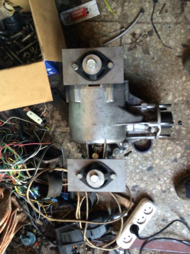

    Btw, i made custom plates for mountings. Later i weld it to subframe.

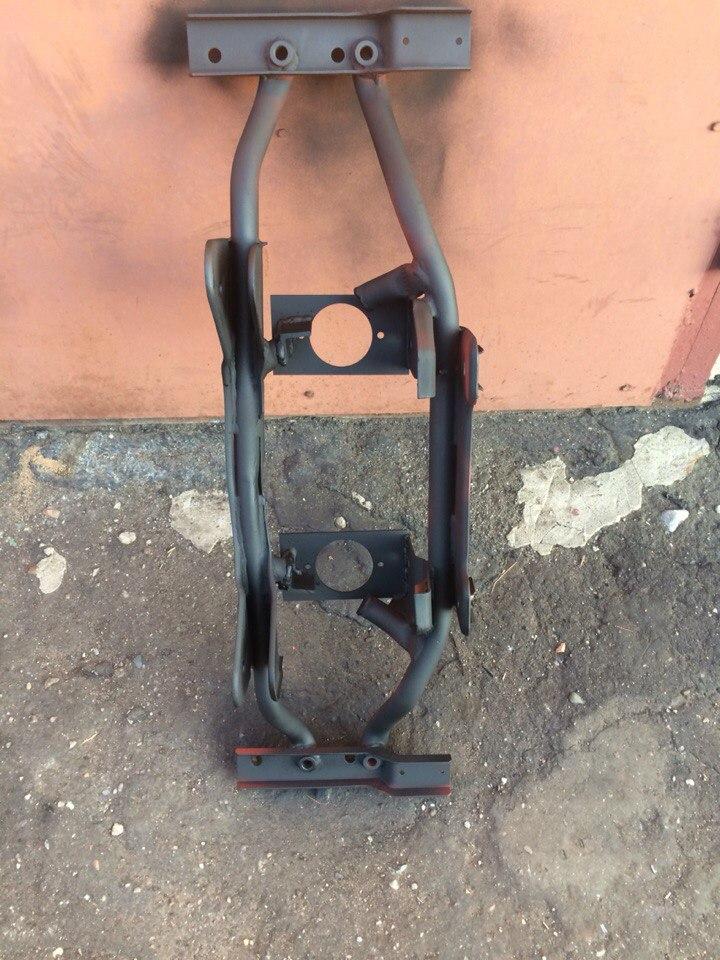

    Finally we weld some stuff and fit.
    All good, except some places. Will fix it.

    From which car is rear differential? Audi or Alfa?
    Alfa - tylko tuleje wózka kolega wrzucił z Audi. Alfowe wyrywają się na postoju, dobry mod chociaż mam wrażenie że te spawy trochę liche.

    Skoro i tak przerabianie może lepiej wrzucić jakiś lsd z Audi niż otwarty dyfer z Alfy?
