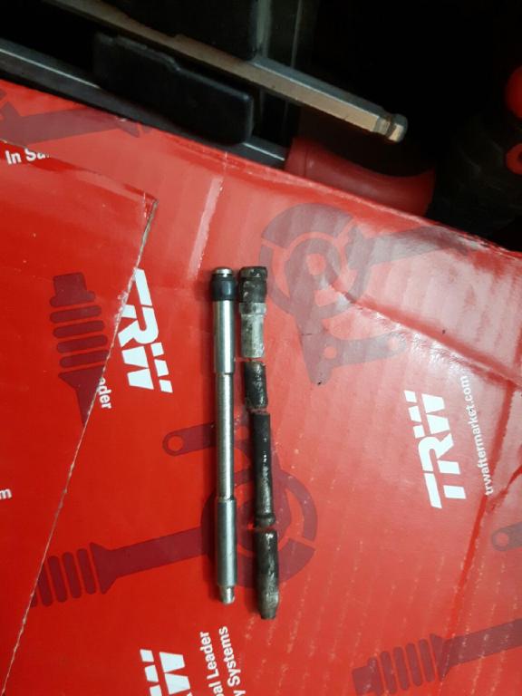

    Czy ten zestaw na pewno pasuje do małego brembo? Dałem mechanikowi i odesłał mi takie zdjęcie mówiąc, że to nie ten.
    Zaciski małe brembo/tarcza 305mm. Sworzeń z tego linku ma 8.9 cm, ten pocięty 9.8 cm (grubość 6mm).
    Czy ktoś ostatnio może wymieniał akurat tarcze/klocki (albo będzie) i byłby w stanie zmierzyć długość sworznia u niego? Wizualnie faktycznie trochę inne.

    Może to kwestia produktu. Ja nie odważyłem się na Quick Brake. Zapłaciłem troszkę drożej za TRW.

    Używałem zarówno quick brake jak i TRW, nie widać wielkiej różnicy w jakości. Tak czy innaczej u mnie co wymiane klocków zestaw montażowy do wyrzucenia

    [MENTION=25095]magil[/MENTION] [MENTION=22195]jasio79[/MENTION]
    Możecie napisać/wkleić link gdzie i co dokładnie kupiliście i czy do małych/dużych brembo? Byłbym mega wdzięczny i kolejni czytający temat zapewne również
    Zadzwoniłem dzisiaj do ASO i krzyknęli 340zł za zestaw montażowy... na jedno koło. Aż dopytywałem czy dokładnie o tym samym mówimy, czyli blaszcze i 2 szpilkach Masakra jakaś

    Tylko czy do małego i dużego Brembo jest ten sam zestaw?
    PFK544 zakładałem do dużego Brembo.

    Zestaw jest jeden do obu zacisków.
    Wieczorem zmierzę długość szpilek TRW. Kupiłem na motostacja.com.
    Reklamuj ten nowy zakup.
    TRW PFK544 sworzeń ma ok 10.7 cm.
