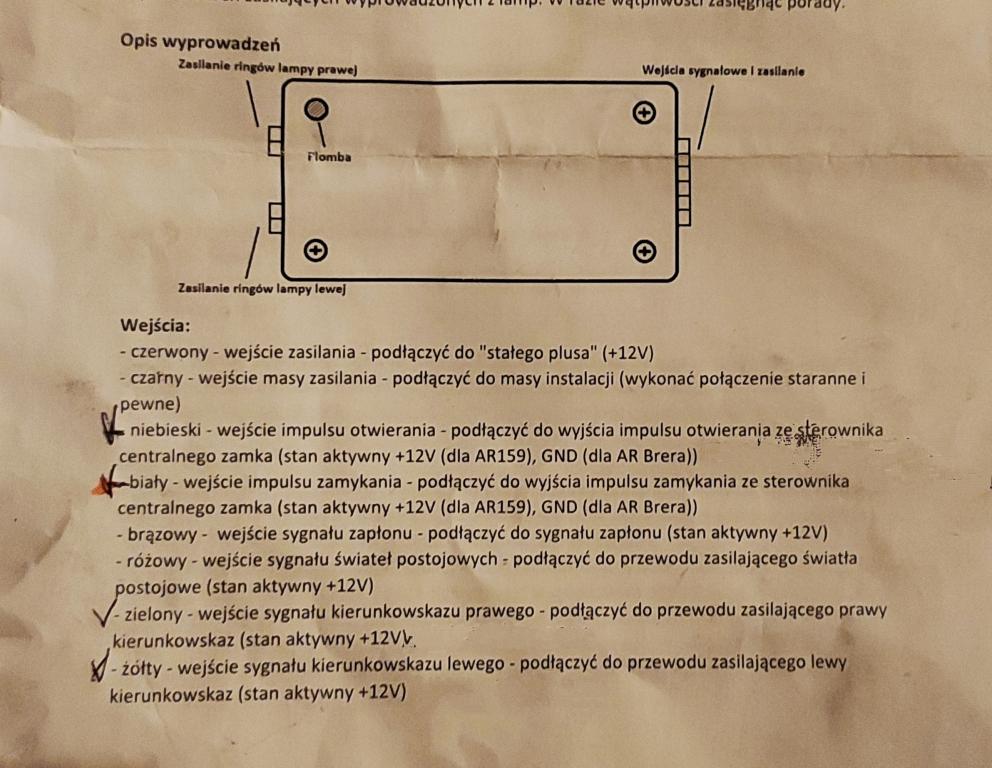

    Ringi od allfana kupione .
    Auto rozbebeszone, ringi w lampach,
    Część kabli pociagnieta, teraz trzeba to ustrojstwo podłączyć , wiązka kabli zalaczona do zestawu ok 40cm sugeruje ze wszystko powinno sie podłączać w okolicy skrzynki bezpieczników pod kierownicą instrukcja montażu jest tak jasna jak noc polarna w norwegii.
    Na necie nic znalezc nie moge a z tej części instrukcji nic nie rozumiem. Gdzie to podpinać?
    Może ktos z was jest bardziej w temacie i moze wskazac przewody do ktorych mam to popodpinac?Kliknij obrazek, aby uzyskać większą wersję
