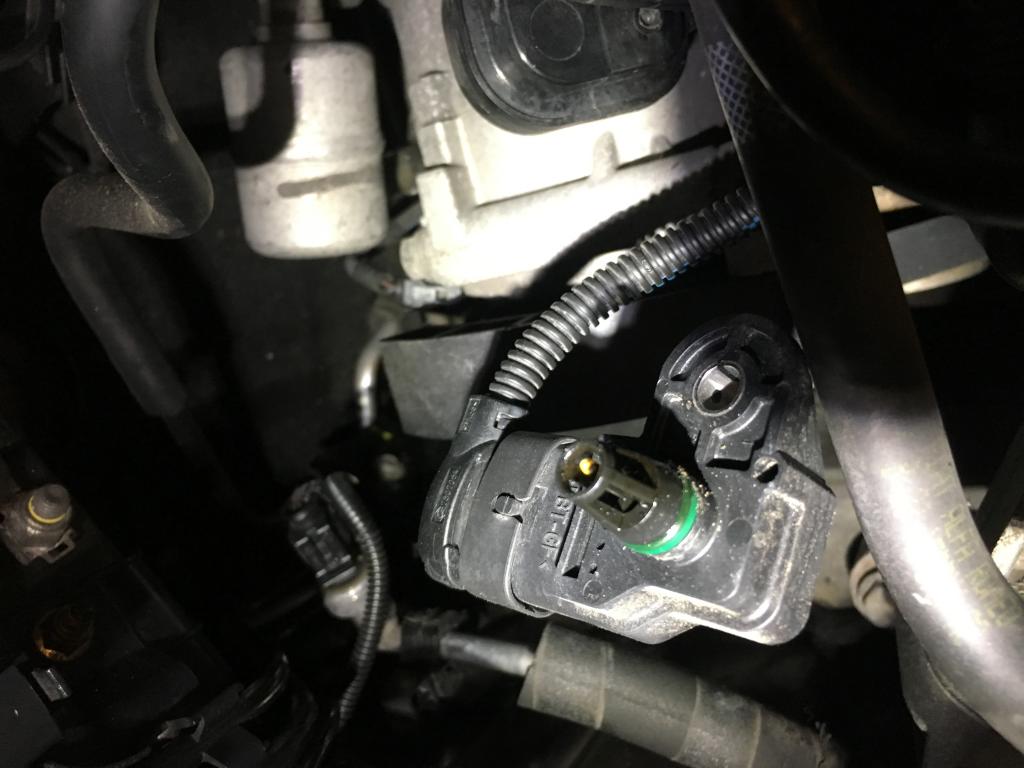

    Question Multiecuscan pokazuje przeplyw powietrza, a w MultiAir nie ma przeplywomierza
    Wydaje mi sie, ze w moim aucie nie ma przeplywomierza, a jednak multiecuscan odczytuje "air flow rate". O co chodzi? Wartosci nie wydaja sie jakos oczywiscie wyliczone z "intake pressure" i "boost pressure". Swoja droga, "intake pressure" czesto gesto ma o wiele nizsza wartosc niz boost pressure, a przeciez przepustnica ma byc caly czas otwarta. Co jest miedzy czujnikami intake pressue i boost pressure?
