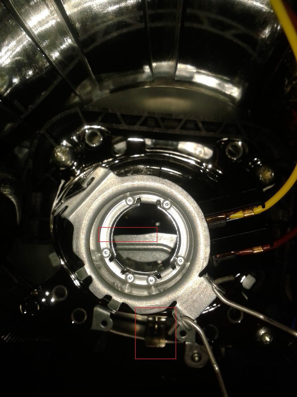

    no i sprawdziłem w lampie- da sie przesłonę regulować ale o takim schodku jak w ori xenon można zapomnieć- można regulować co najwyżej kąt pod jakim będzie padało na prawą stronę światło aż do całkiem płaskiego przebiegu. Co nie zmienia faktu iż jest to dobra wiadomość bo można regulować a to już coś. NA upartego możnaby zmodyfikować tą przesłonę

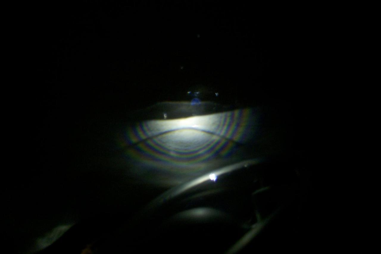

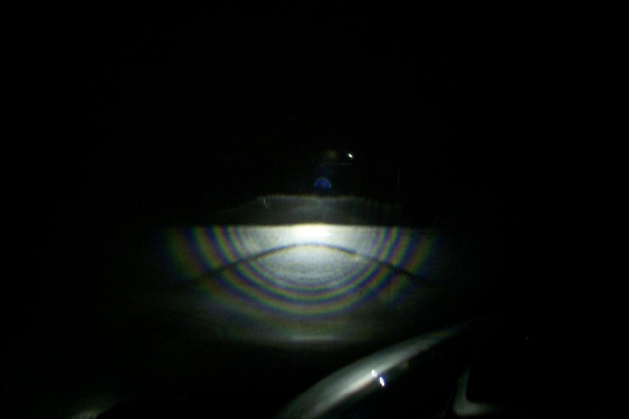

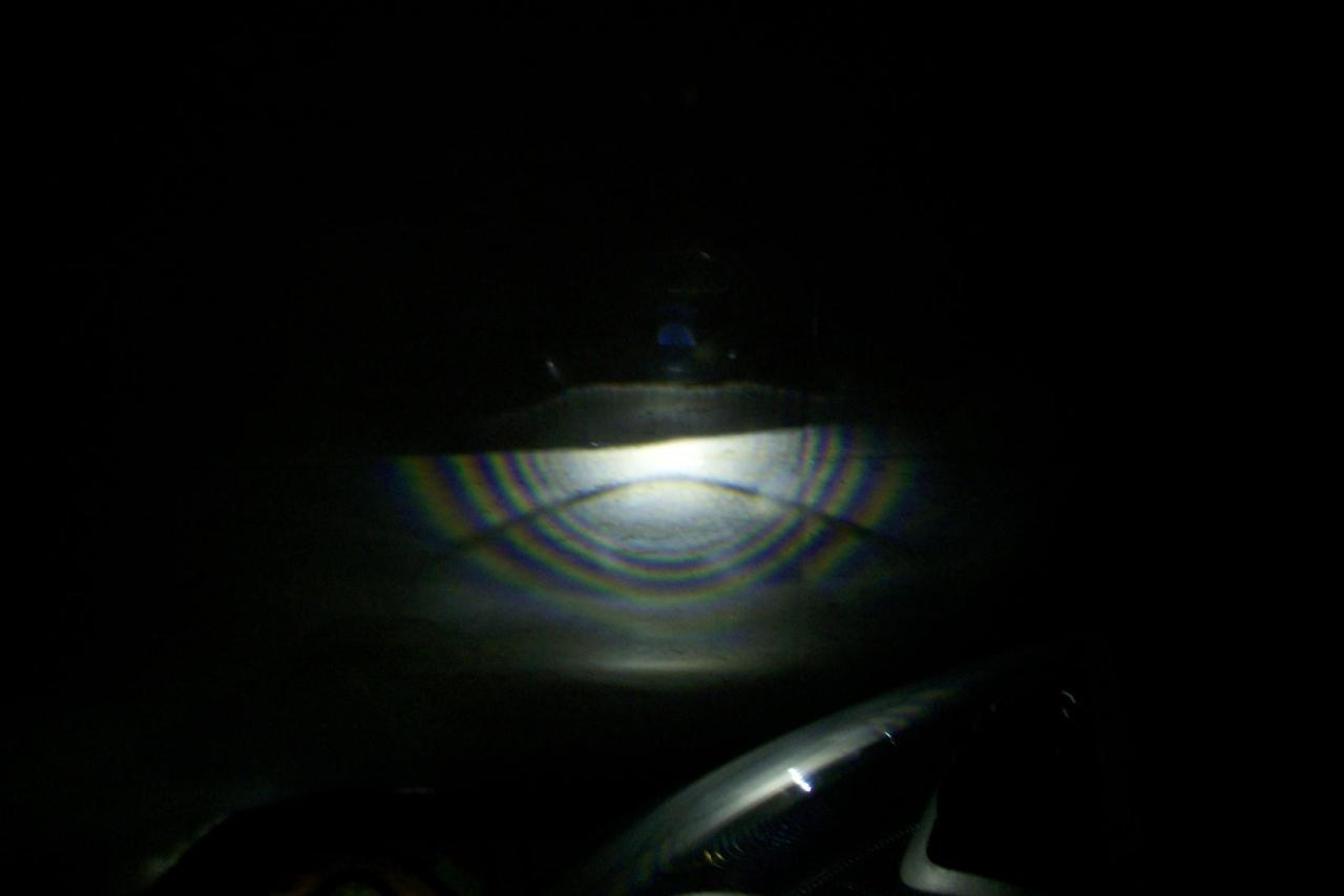

    a tu rzut na ścianę- uprzedzam pytania o jakość lampa wymontowana z auta w domu oświetlona od wewn latarką LED w celach oceny granicy światło cień
    na zdjęciach pierwsze z normalnie ustawioną przesłoną, drugie jakby pośrednie i trzecie z max otwartą.
  8. #1148
    06 2010
    Tychy
    7,325
    Ta wajha służy do ustawienia świateł w trybie symetrycznym tak aby przy ruchu lewostronnym można było jeździć. Informacja nie potwierdzona.
    W mojej 156 w ksenonie jest dokładnie tak samo.
    Napisane z komóreczki!
  9. #1149
    Użytkownik Pasjonat
    02 2014
    RZ
    Stelvio 2018 Sport TI
    3,569
    wiem do czego to służy, tylko chodzi o tezę, że da się ustawić H7 jak ori Xenon- bez głębszej przeróbki tej przesłony moim zdaniem nie da się
  10. #1150
    05 2009
    Strzelin
    12,640
    To zrób na płasko. 159 ma to samo. A przeróbka przysłony to tylko nowa.
