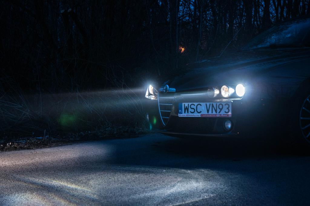

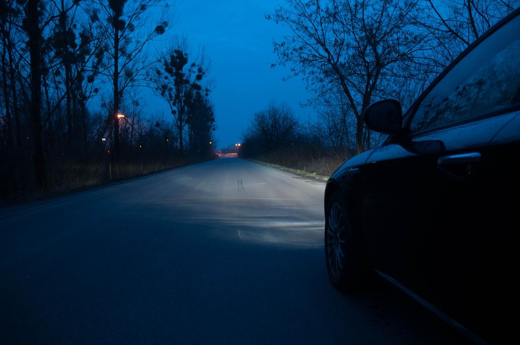

Pozwolę sobie odświeżyć wątek z racji tego że miałem dość już tych świateł przez które nic nie widziałem. estaw kupiony u Proxim@Ar, montaż trwał może z 15 minut. Efekty są więcej niż zadowalające![]()
H7 4300K
Ostatnio edytowane przez Krendzel ; 02-03-2016 o 20:14
Krendzel, jaki zestaw montowałeś? Co masz jako długie i postojówki?
Zestaw jest od Proxim@Ar, ma sprawdzony zestaw który pasuje idealnie do lamp, siedzą pewnie w kloszu i mają dobre wymiary oprawek. Na długich mam jakieś zwykłe żarówki za "5zł" w postojówkach to samo. Na dniach może wsadzę jakieś ledy w postojówki a z długimi to pomyślę nad bixenonem ale to jak będzie sprysk na lampy bo obecnie brak.
