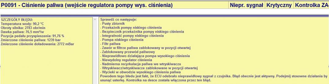

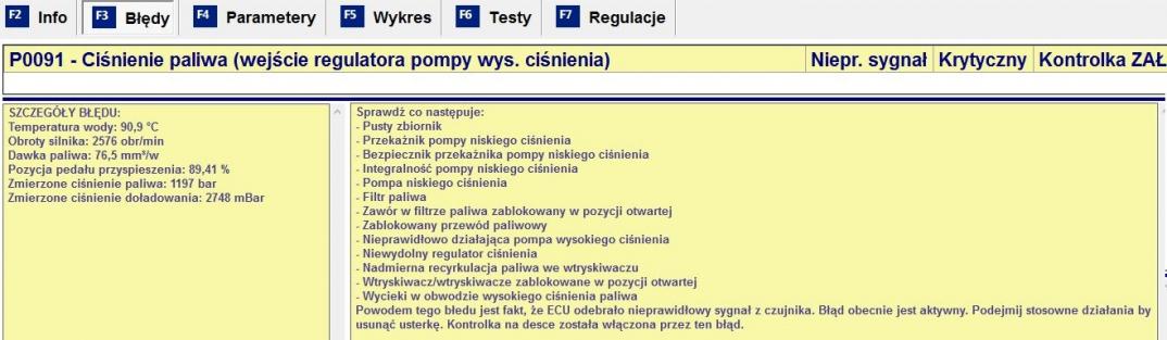

po modzie pojawil mi sie 2x Check engine w trakcie jazdy a po podpieciu kompa rzucilo bledem P0091.
1-szy raz przy ok 140 km/h na odcinku poznanskim A2, 6-ty bieg odcinek prosty.
Zjechalem na stacje Orlenu i zauwazylem wypalanie DPFa, poczekalem az skonczy i wylaczylem silnik i zamknalem auto, po czym odpaliem ponownie ale kontrolka pozostala, akurat mialem kompa i podpialem.

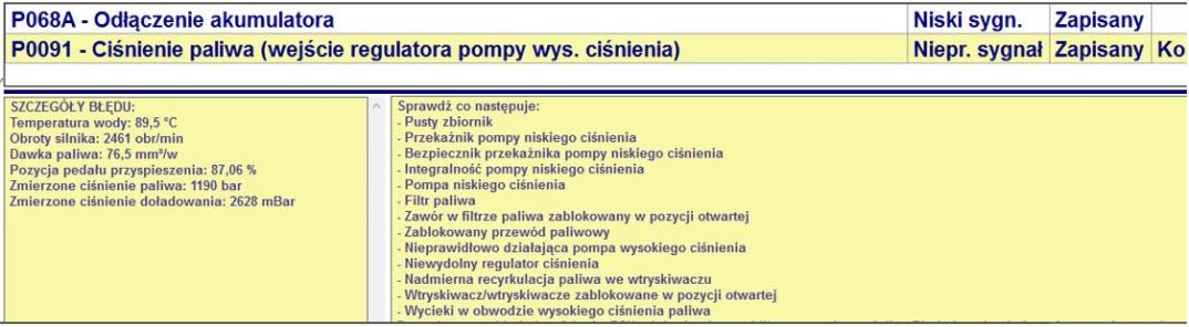

W tym przypadku mialem dwa bledy - P0091 i P068A. U mnie sterownik byl brany na stol.

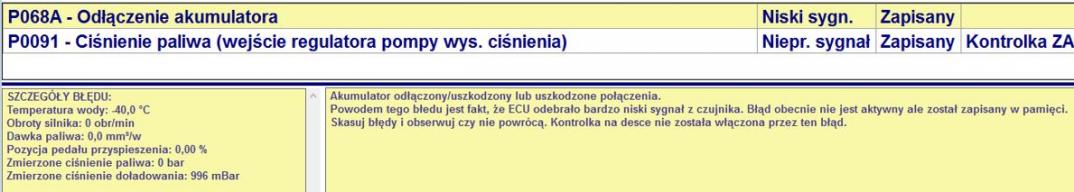

Wrzucam wykresy i bledy.
W przypadku P0091 zapisane obroty byly ponizej 2500 i 2800

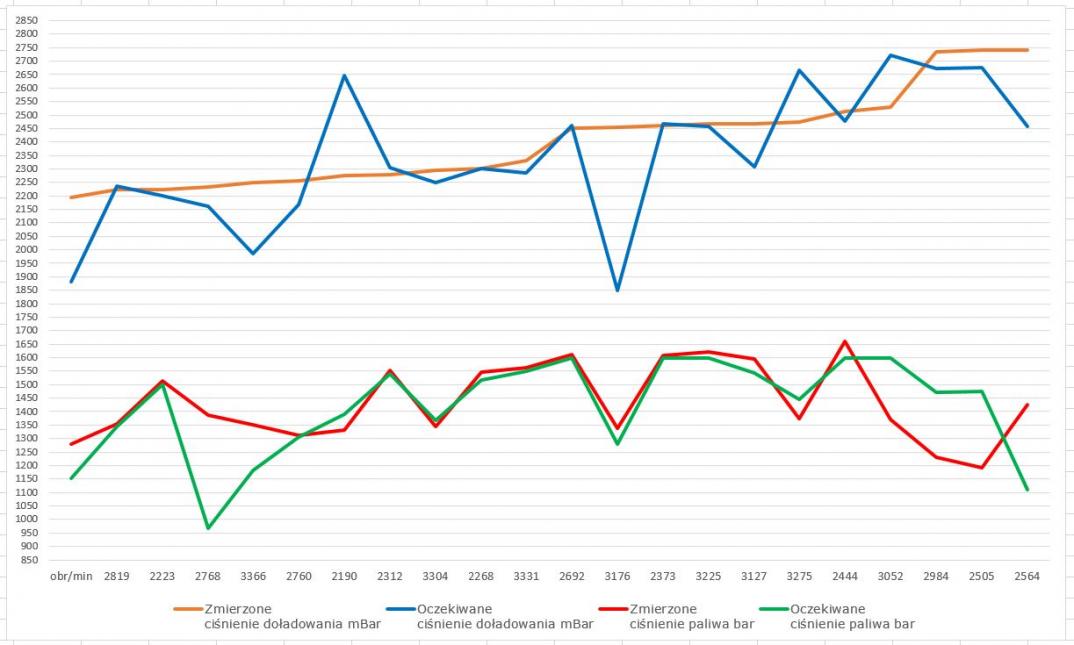

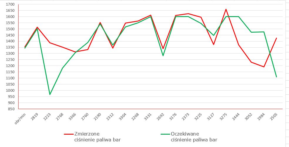

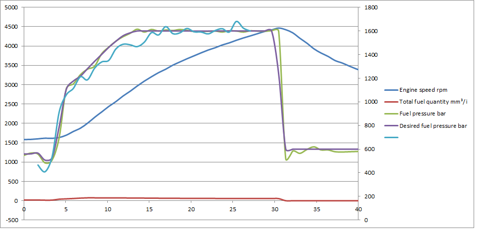

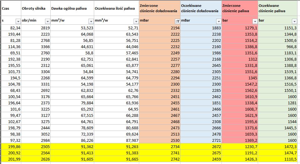

Udalo mi sie (niestety) ponownie wywolac blad. Warunki niemal identyczne do tych z pierwszego razu z bledem. Pogoda, temp. powietrza, ten sam odcinek A2 (prawie to samo miejsce), ta sama predkosc i zblizone obroty oraz zmierzone cisnienie doladowania / paliwa.
Zalaczam zrzuty z czesci danych zapisanych w logu MESa oraz wykresy - cisnienie paliwa, cisnienie doladowania, cisnienie paliwa + cisnienie doladowania.
Wstepna rozmowa z mechanikiem - pompa paliwa raczej nie ma wplywu bo ma zawsze to samo cisnienie (3 bary), chyba ze nie podala w danym momencie paliwa i oczekiwane cisnienie nie mialo z czego zostac wytworzone.
Wskazal na diagnoze pompy wysokiego cisnienia, ewentualnie paliwo (wlalem BP Ultimate, na tej samej stacji co zawsze. Leje tylko Shell Nitro+ lub BP Ultimate, co 2-gie, 3cie tankowanie dodatek LM Spulung na pelny bak).

P0091 po modzie to typowo pompa wysokiego ciśnienia nie wyrabia. Na serii błędu nie ma bo wydatek mm3/wtrysk jest niższy. Wraz z zużytkowaniem zacznie się pojawiać na serii. Ile km to ci nikt nie odpowie.
Nie wierzę w zmiany korekt przed/po strojeniu.
Tu ostatni przykład sporadycznego 0091. Auto wywalało go 1-2 na pół roku. Ale pompa jak widać była słaba, nie pozwoliła na strojenie.
*jasny niebieski to stara pompa, pompa została wymieniona i samochód zachowuje się prawidłowo.

Czy sa jakies granice tolerancji miedzy cisniem mierzonym a oczekiwanym paliwa ?
Z ostatniego logu, gdzie po raz ostatni wywolalem blad, roznica miedzy cis. paliwa mierzonym a oczekiwanym dla obrotow ponzej 3000 rpm jest ponizej 100 bar, wiec nie magiczne 250 bar jak to zostalo napisane w innym watku.

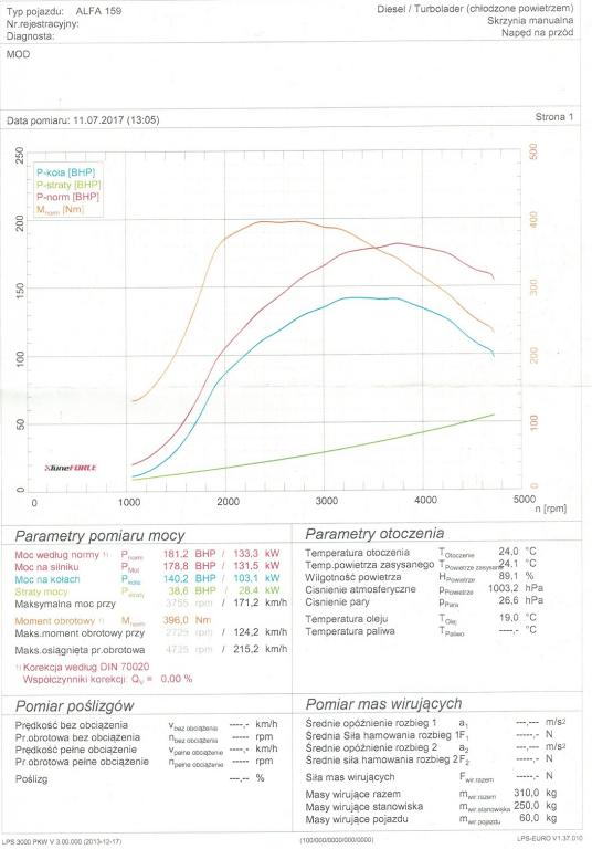

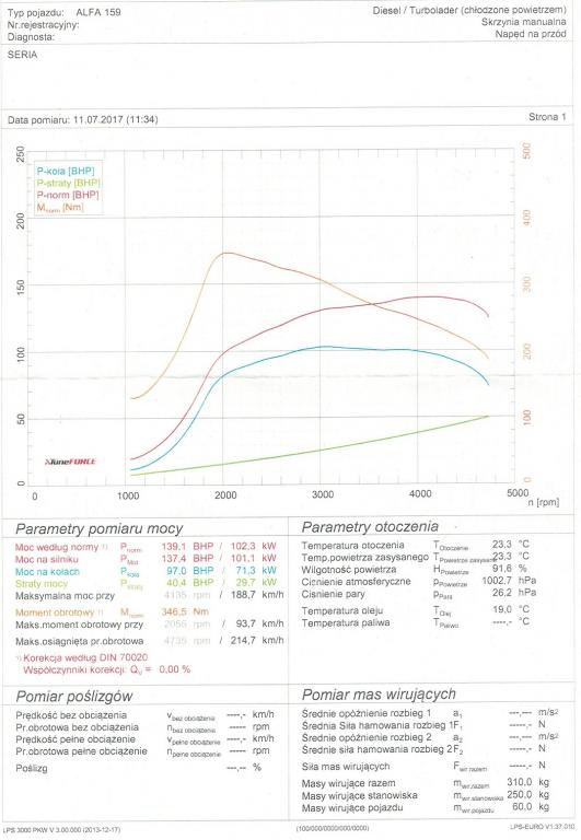

Wykonalem ponowne strojenie w [MENTION=22678]TuneFORCE[/MENTION], ale wczesnie hawmonia na serii i program.
Ku mojemu zaskoczeniu nastapil spadek mocy i momentu na serii do 120KM i 304 Nm :( Tuner pytal czy niezauwazylem spadku mocy, ale chyba nastawilem sie psychicznie ze po wgraniu serii bedzie mulowato i nie zwrocilem uwagi.
Nowy program ze zmniejszona dawka paliwa dal 354 Nm i 173 KM, poprosilem dla porownania, o wgranie 1szego programu, ktory wywolywal blad P0091 i... pomiar niczym sie nie roznil od tego na nowym programie, czyli na obu programach bylo ok. 173 KM i 354 Nm.
Dodam, ze na serii przed 2-gim programem nie odnotowalem powaznego zmulenia auta, odpalanie, praca silnika, obroty wszystko jest w porzadku, nie szarpie, chodzi rowno itd.
Postanowilem wgrac 2-gi program ze zmniejszona dawka paliwa i mam go do tej pory, czyli ok. miesiac . W miedzyczasie przegonilem '9 na A2 Poznan - Wawa Okecie - Poznan.
Kiedy warunki pozwalaly predkosci byly ponad autostradowe, o 30-60km/h wiecej, gdzie gorna granica razcej chwilowo.
W tym tygodniu wymieniam przeplywomierz, czeka w pudelku.
Pod koniec sierpnia, hamowalem auto na jeszcze jednej hamowni, pomiar wyszedl podobny, tj. 173 KM i 350 Nm, wykres wrzuce jak tylko dotre do skanera. Hamujacy (tuner) wskazywal potencjalnie na problem z zaworem sterujacym turbiny, poniewaz robil trzy pomiary i za kazdym razem w zakresie obrotow wystepowal rozny moment i moc. Pomiary zaczynaly sie pokrywac w okolicy 2800-2900 rpm.

Dolaczam w/w wykres z 2-giej hamowni
