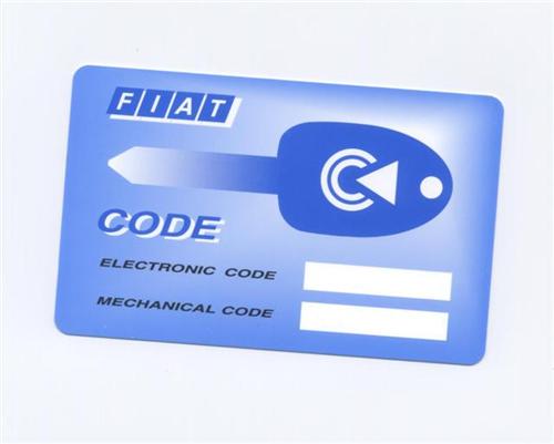

    I jeszcze jedno pytanie - po czym poznać czy system to CODE I czy CODE II?

    Użytkownik Pirat drogowy Avatar Murcialago
    12 2011
    Łódź
    Alfa 146 , 1.4 TS '98 / 156 JTD 16V
    238
Nazwa:	4382821200_1325193398.jpg
Rozmiar:	16.7 KB
    Na grocie kluczyka masz powyższy symbol (trójkąt w półkolach). Ten symbol oznacza CODE 1, jeśli przy znaczku była by cyfra 2 wówczas świadczy to o zastosowaniu systemu CODE 2.
