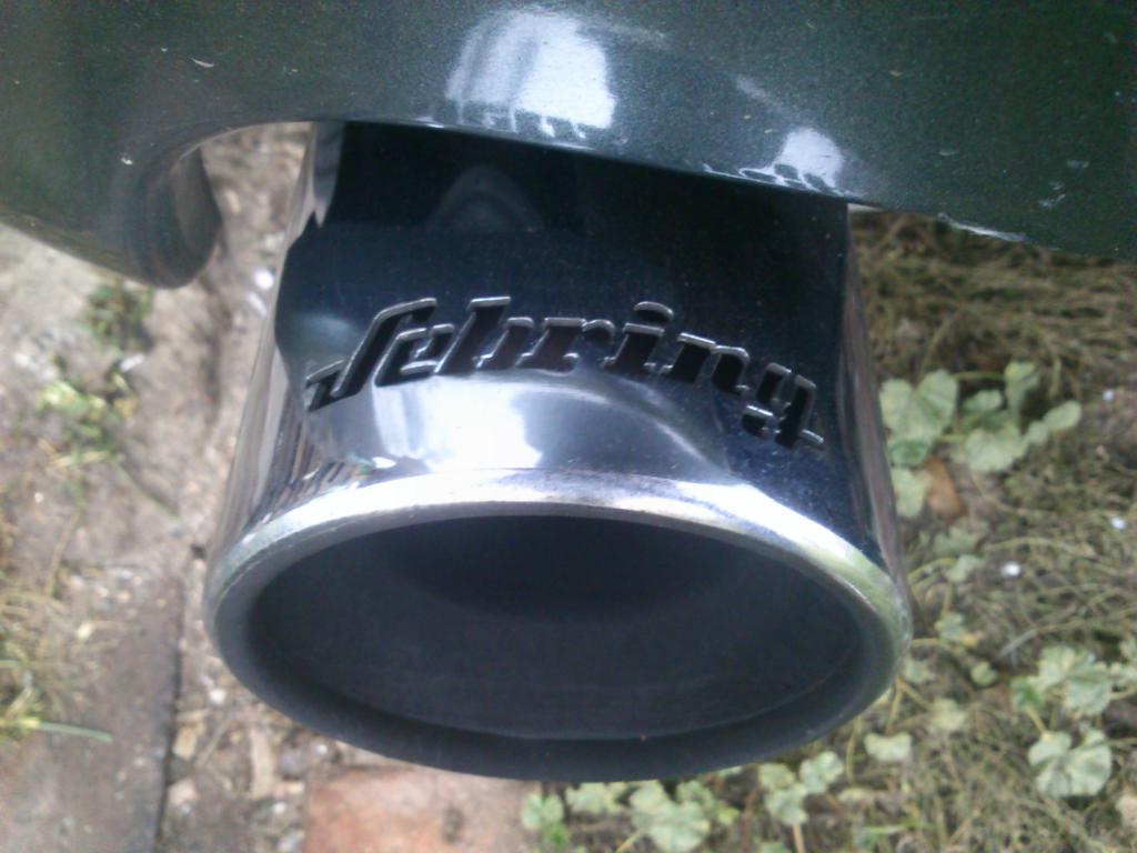

a ja mam dedyka do 147 Sebringa, do 3-4 tysięcy delikatnie mruczy ale gdy jesteś już +5 tysięcy obrotów to czujesz się jak w wolnossącej V6 co by nie powiedzieć że w v8mce :d Dzwięk jest boski, jutro Ci nagram i pokaże
Pokaż załącznik 115834

A w jakiej cenie wydech z Sebringa kupię? Na alledrogo nic mi nie wyszukuje.
@EDIT:
Na stronie Sebringa ten wydech 1500zł.. ;o

końcowy tłumik 1500 zł kosztuje ale warto :D a co do filmiku to wieczorkiem może jak będę jechał, nie chce go na zimno piłować bo szkoda silniczka :)
