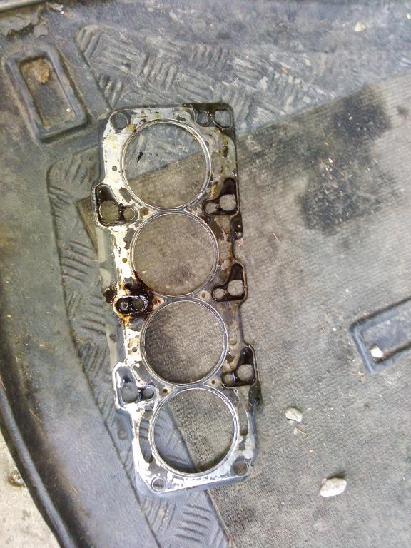

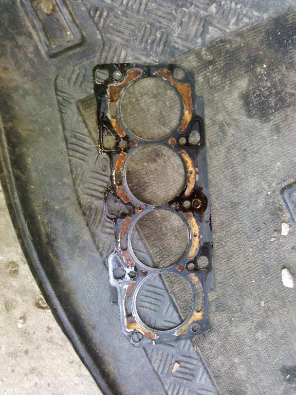

    Oto jak wyglądała uszczelka po demontażu.
    Rozwarstwiona na 4 i lekko na 1 cylindrze . jedyny plus całej sytuacji to to, że wymienię gumki zaworów przy okazji planowania głowicy.
