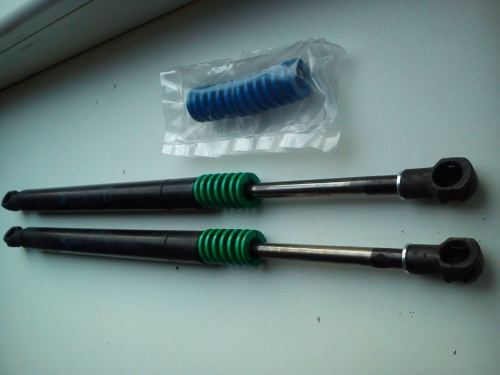

    Jak Wam podoba się ten pomysł?
    2 sprężyny firmy impex 2S19045 i 10 min zabawy a afekt robi wrażenie
    Alfa Romeo 156 SW i Alfa Romeo 147 - automatyczn…: https://youtu.be/RPCU9AsxqYE

    Wie ktoś gdzie można kupić i za ile te sprężyny?może jest ktoś na forum kto już z tego korzystał i obeznany jest w temacie?

    Cala filozofia..Kwestia odpowiedniej dobranej sprężynie.
