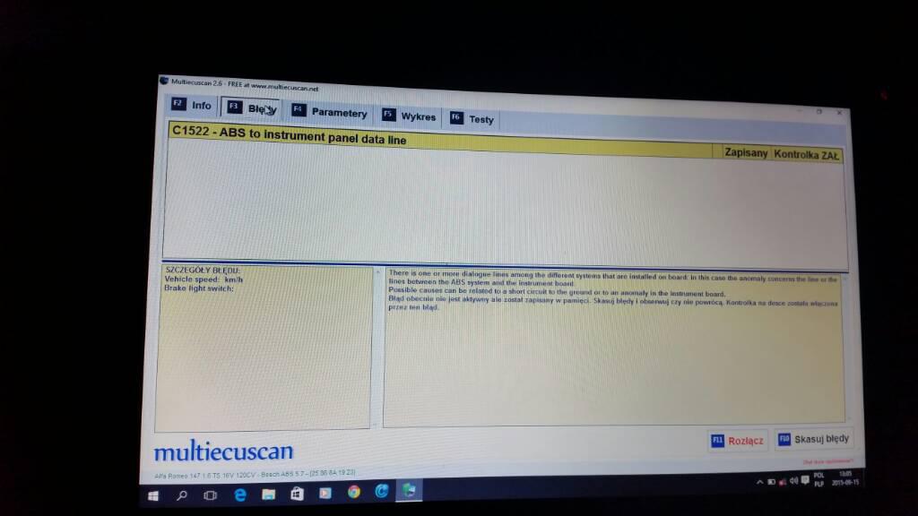

    Nie mogę nigdzie znaleźć odpowiedzi gdzie szukać przyczyny błędu.
    Czujnik, przekaźnik....????
    Anyone have any ideas?

    Słabo szukasz, najprawdopodobniej masz zaśniedziałe styki na kostce ABS wpiętej w sterownik. Psiknij kontaktem do styków skasuj błąd i po problemie.

    No to mam zadanie na sobotę.
