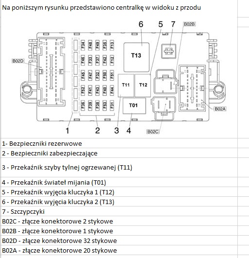

    witam mam pytanko od czego są przekazniki znajdujace sie koło bezpieczników w kokpicie pod kierownica ?chodzi mi o te 4 ...mniejszy czarny na dole,po srodku 2 czerwone i nad nimi duży czarny prosze o odpowiedz... edittt.. szukam i szukam i niemoge znalesc ...jak by ktos był taki uprzejmy to niech podesle mi stronke z opisem przekazników i bezpieczników pod msaką pozdrawiam

    Proszę:
Nazwa:	body.jpg
Rozmiar:	97.7 KB
    Opis bezpieczników najlepiej z instrukcji obsługi: http://chomikuj.pl/Koks84/ar_147_-_6...5203603741.pdf
    Bezpieczniki i przekaźniki pod maską są opisane, opis jest pod pokrywką.
