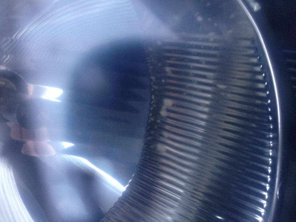

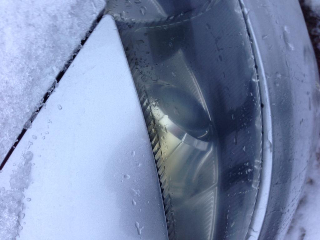

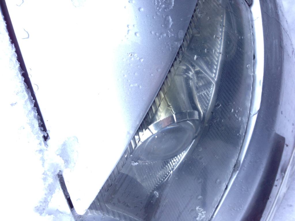

    Odgrzeje temat... mam przerobione lampy i próbowałem odwrócenia uszczelki na dekielku...i nic od samego początku bardzo mocno parują...
    Sam nie chciałem ich rozklejać itp.
    Dodatkowo nad soczewkami pojawił się żólto-złoty osad od wewnątrz lamp. Żarówki standardowe h7 osram.
    Co to może powodować?

    Na ostatnim zdjęciu widać ubytki farby "ramek" kloszy. Farba "parując" mogła zrobić taki nalot w górnej części klosza?
    Ostatnio edytowane przez michaloo_ ; 03-02-2017 o 15:13

    Są gdzieś nieszczelne. Nikt nie zgadnie gdzie. Może odpowietrzenie jest niesprawne, może klosze puściły na kleju, może coś się nalało do środka bo bez dekla jechałeś i pomimo szczelności ciągle paruje i skrapla się ta sama woda. Możliwości jest dużo.
