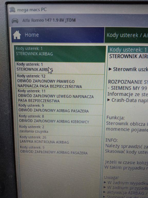

  6. #76
    09 2017
    147
    4
    U mnie też błąd, wtyczki pod fotelami polutowane, te w słupkach wyglądają dobrze, a błędy wskazują na wypadkową przeszłość co nie jest prawdą.
    Czyżby padł sterownik? Gdzie go szukać i jak go wymontować?

  8. #78
    09 2017
    147
    4
    Dzięki. Centralkę zawiozłem do naprawy, skasowali za to 60zł, ale kontrolka nadal świeci i tym razem mam trzy błędy - przerwa w obwodzie poduszki kierowcy, pasażera i napinacza kierowcy. Wszystkie elementy są na miejscu, podpięte... Ktoś coś poradzi?
