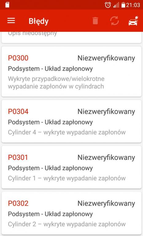

    Witam Serdecznie i z góry dziękuję za pomoc.
    W piątek przejechana trasa Wwa - Czechy + kilka dni w Pradze - 0 problemów.
    Wczoraj (wtorek) dojechałem do stolicy, zostawiłem auto na 3h - nie chcę odpalić, z popychu również.
    W załączniku zrzut ekranu z OBDII
    Benzyna jest, olej też dolewany na trasie (na zimnym) - (problem wystąpił wcześniej - zawsze pomagało ruszenie z popychu, teraz nie łapie).
    Jakieś pomysły jak go w ogóle teraz odpalić?

    Padło na czujnik położenia wału. Temat uważam za zamknięty
