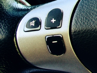

Witam!
Chciałem was zapytać, czy istnieje jakaś możliwość poprawienia wyglądu przycisków na kierownicy. Pewnie nie jeden alfaholik ma podobny problem. Przyciski działają, lecz ich wygląd pozostawia wiele do życzenia. Wierzchnia warstwa na rogach jest zdarta i nie wygląda to estetycznie. Da się to jakieś zreperować? Czy trzeba wymieniać na nowe, co wiąże się z duża kwotą w ASO.
Obecnie moje przyciski wyglądają tak:
Oczyście, najłatwiej kupić nowe i wymienić. Można też poszukać używek w lepszym stanie, lub kupić całą używaną kierownice. A czy można zrobić to szybciej i taniej?
Znajomy w jakiś czas temu w samochodzie innej marki, mając właśnie gumowe przyciski pomalował... markerem :D Efekt był naprawdę fajny, ale nie długotrwały...
Panowie ....użyjcie farbki modelarskiej olejnej i na to klaru olejnego :)
Poproś o pędzelek "zerówkę" w sklepie modelarskim i dobrą farbkę + klar będzie na pewno trwale.
Jakie farbki modelarski jestem modelarzem i robiłem to przecież farbka modelarska humbrol czy inna nie przywiera do gumy i zara się zetrze proste a pozatym nawet klar nie da rady bo po pęka ja zrobiłem właśnie tak i jakiś czas spokój kolo miesiąca farby olejne reagują z gumą i to nie ma prawa dłużej wytrzymać. Zastosowałem później lakier do paznokci utwardzany troszkę dłużej się pocieszyłem ! A czy wogóle można dostać same przyciski?
Intensywnie eksploatowana odejdzie...ale i tak jest lepsza niż "markery i inne wynalazki" . (akt owej kiery nie mam) Jeśli guma jest olejoodporna nie zareaguje, pewnie masz jednak rację , że takowa nie jest. można pokusić się o swapa z taniej kierownicy z alledrogo.
Ostatnia edycja:
Przyciski nie występują jako część zamienna. Można kupić cały element z nimi. Cena to około 120 zł... Tzn tak było jakiś rok temu. Temat identyczny już był na forum więc nie wiem dlaczego nowy powstał? Na te guziki jest tylko jeden sposób, jak do tej pory. Kupcie sobie w mieszalni lakierów samochodowych czarny lakier z dodatkiem matującym i utwardzaczem. Mieszacie lakier z utwardzaczem (3:1 zazwyczaj) i malujecie dobrze odtłuszczone elementy guzików. U mnie się trzymało długo a teraz mam kierownicę z guzikami jeszcze nie przetartymi. Można jeszcze zastosować tzw "trymer" czyli podkład pod klej do szyb ale on ma właściwości trawiące więc nie szaleć z tym. Malowanie ich klarem to raczej marny pomysł bo będą się całe błyszczeć a i tak kiedyś klar odpryśnie.
Cena w ASO za przyciski lewa i prawa strona do 147 to 700zł. Przynajmniej tyle mi krzyknęli w czerwcu zeszłego roku.
Jak masz gdzieś namiar na te za 120zł to się podziel.
Bodajże "tanifiat" miał swego czasu na allegro takie przyciski. 700 zł to kosmos i chyba się z głupim na łby pozamieniali w ASO, jeśli liczą na to, że ktoś im to kupi.
Przed chwilą sprawdziłem co pokazuje ePer... 692 zł za obie strony do 147 a z telefonem 732 zł
tanifiat nie ma niczego takiego teraz.
