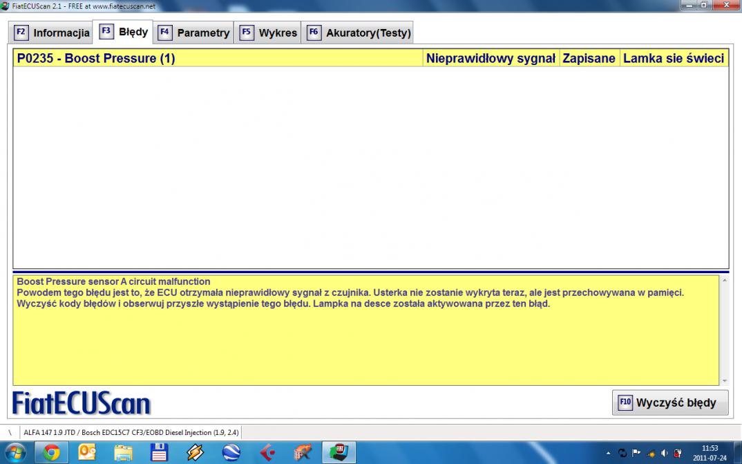

dziś wystąpił u mnie ten sam problem... obciążenie silnika i chwilowy "motor control system failure"... wyskakuje za każdym razem przy większym obciążeniu i około 3000-3500 obr/min. Zna ktoś typowe przyczyny? Niestety po wywaleniu kontrolki występuje ogromny spadek mocy. Dzieje się tak zazwyczaj na 3 lub 4tym biegu, po wywaleniu błędu auto dalej nie przyspiesza do momentu wciśnięcia sprzęgła i ponownego wrzucenia biegu. Poważna sprawa... Strach wyprzedzać...
No i mam coś takiego po podpięciu pod kompa. Dodam, że Alfa fochowała się u mnie w ten sposób tylko jeden dzień. Teraz wszystko wróciło do normy, ale nie chciałbym, żeby mnie takie coś kiedyś zaskoczyło przy wyprzedzaniu, dlatego chciałbym usunąć przyczynę tego błędu.
Musiałbyś rozebrać zawór VGT i go wyczyścić. Manual jak to zrobić jest w dziale zrób to sam.
Zawór znajduje się na z tyłu obudowy filtru powietrza.
Dostęp zły nie jest jak dźwigniesz sobie auto od strony kierowcy na podnośniku.
Profilaktycznie mógłbyś wymienić róznież wężyki które dochodzą do zaworu.
