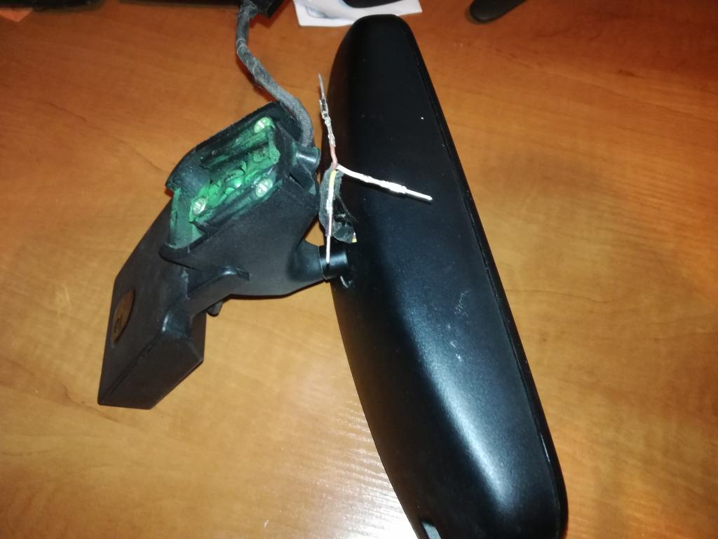

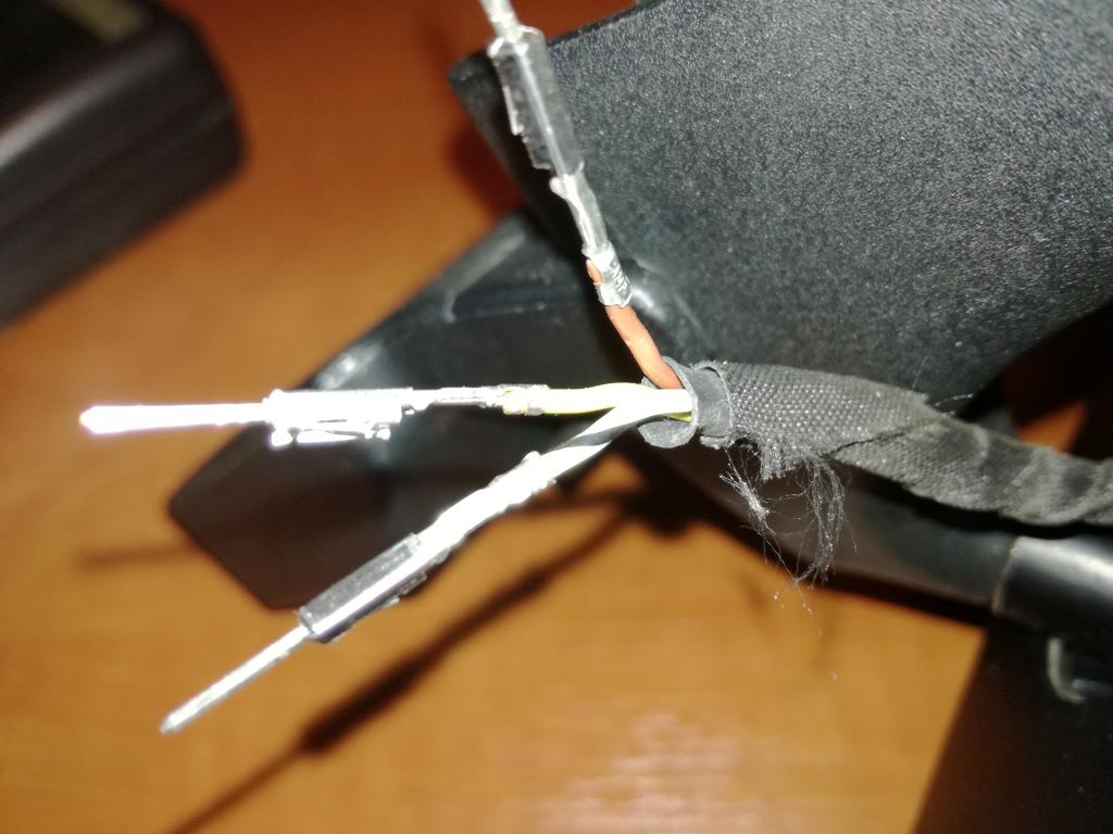

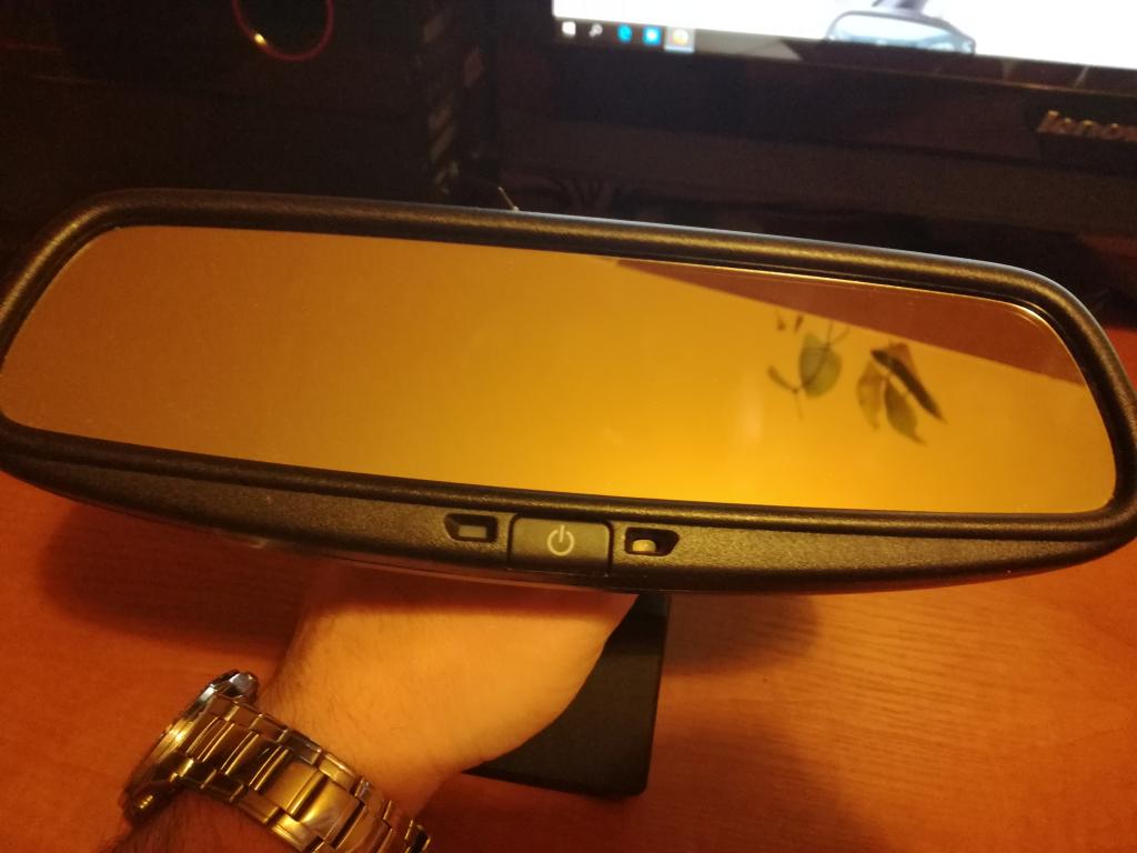

    Koledzy, założyłem sobie lusterko od Peugeota 407 i pytanie do którego przychodzi + a do którego - są trzy kable brązowy, żółty, i biło czarny, powie ktoś jak to podłączyć ?Kliknij obrazek, aby uzyskać większą wersję

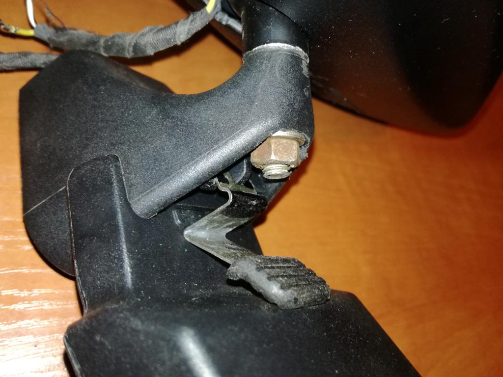

    Zna ktoś sposób na wyjęcie tego pierścienia sprężynującego z lusterka z Puga 407?
    EDIT. Dobra, już ogarnąłem.
