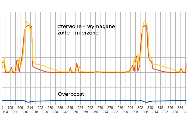

Sztanga powinna ruszać się swobodnie góra dół jak złapiesz ją np. kombinerkami. Ręką jest ciężko ją złapać. Ale i tak jedyną metodą jaką można stwierdzić czy coś jest nie tak, to logi pod obciążeniem. Widać wtedy jak w momencie depnięcia w podłogą doładowanie żądane i mierzone nie idą za sobą (falują), a wykres zamknięcia overboost jest opóźniony.
Wygląda to mniej więcej jak na tym wykresie. Tyle, że tu jest jeszcze problem z przeładowaniem spowodowanym źle wyregulowaną sztangą:
Tutaj samochód zamula z dołu, a przy dłuższym przytrzymaniu na 4-tym biegu powoduje błąd P0238.
