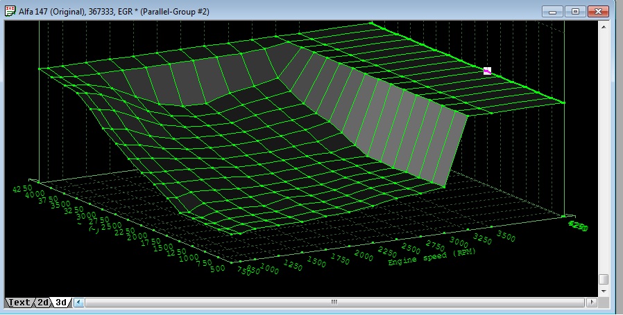

Podczas jednostajnej jazdy tylko do określonych obrotów. Patrz - mapa poniżej.

Ale do rzeczy.
Poniżej masz mapę histerezy zaworu EGR (od 16V to jest podobne do 8V). Na niej masz jak na dłoni pokazane jak pracuje EGR.
Y = zakres otwarcia (U samej góry jest całkowicie zamknięty (0% otwarcia i brak przepływu spalin do kolektora dolotowego) . Im niżej, tym bardziej otwarty EGR.)
X = zakres obrotów silnika.
Jeśli EGR wykazuje 1% otwarcia, to znaczy, że jest nieszczelność
