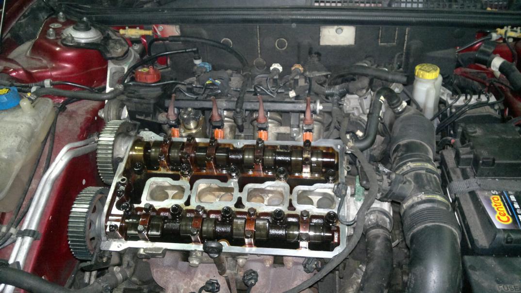

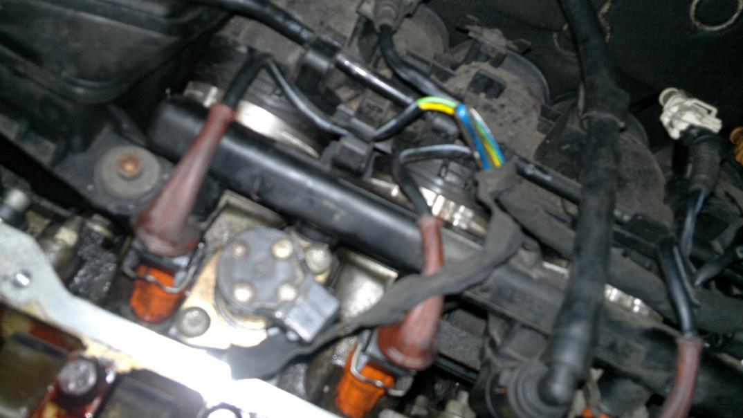

    Dzisiaj oddałem swoją Alfę Romeo 147(niby z silnikiem 105km) do wymiany simmeringów od wałka rozrządu.Podczas naprawy mechanik zauważył ze mam silnik z AR 146 w wersji 120km i nie jest podłączony Czujnik położenia rozrządu do komputera.Czy pod komputer z AR 147 105km da się podłączyć ten czujnik aby działał czy jest potrzebna wymiana komputera do wersji 120km?

    cos pokreciłeś, to co pokazujesz na zdjeciu to elektromagnes wariatora, wystepuje w silniku 120CV, 150CV,... nie wystepuje w silniku 105CV.... zaś czujnik położenia rozrządu, tzw. Hall to czujnik z ta niebieską wtyczka, zaś Hall jest zamontowany na wałku rozrzadu wydechowym.....

    Po pierwsze długość paska rozrządu 166 zębów a nie 163
    To dlaczego z tego elektromagnesu leje się olej jak samochód po chodzi ok 5 min na wolnych obrotach i dlaczego mam on tam styki i do czego się Go podłącza?

    - na pewno masz silnik 1.6 120CV, to nie ulega dyskusji.
    - dlatego że masz wariator oraz elektro zawór wariatora.
    - wtyczka od tego elektro zaworu wychodzi z wiazki od sterowania wtryskiwaczy (tak było w 156 TS 2.0 ).
    - ważne jakie masz ECU, jeśli od 105CV to nie ma takiej możliwości aby podłączyć sterowanie wariatora.
    - należy odczytac menu informacyjne o type ECU, jego hardware, software, itd.
    - jeśli leje sie olej spod tego elektro zaworu to znaczy że jest uszkodzona uszczelka pod nim lub też uszkodzony cały elektro zawór.
    - coś mi tu wyglada że spaliła sie wiązka i poprzedni właściciel w warsztacie wymienił na wiązke od 105CV, łatwiej ja dostać.

    Ja mam AR 156 1,6 TS z 99 r. i mam pasek na 166 zębów - silnik o kodzie 67601.
    W tych silnikach - w zależności od rodzaju - są paski na 166 lub 163 zęby i pompy wody o różnych średnicach.

    Ja myślę, że jest dokładnie odwrotnie.
    Nasz kolega ma zamieniony silnik z 105 kM na 120 kM i to raczej z AR 156 o kodzie 67601 z plastikową pokrywą zaworów.

    - silnik od 156 TS.
    - w 147 nie ma brązowej wtyczki, jest połączenie bezpośrednie !!!!
    - gratulację za spostrzegawczość.
    - w takim razie po wersji ECU można określić wtedy czy można podłączyć wariator.
    - to jakie tam jest ECU , od 147 ME73.1 czy M1.5.5 ?
    - ale misz-masz.
    - bo jeśli M1.5.5 to będzie zawsze błąd sondy lambda.
    - tylko że bez wariatora to można jeżdzić.
    - a wymiana silnika nie musi być wbita w dowód rejestracyjny ?
    - AR 156 TS 2.0 ecu M1.5.5

    Jak odbiorę samochód od mechanika to sprawdzę jaką mam wersje ECU.A tak na prawdę to co raz bardziej myślę o wymianie silnika na 105CV a ten sprzedam :-)
    -Tylko ze bez wariatora można jeździć ale samochód już chodzi jak diesel :-)
