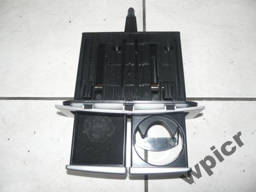

    Zacznę od tego, że coś się zepsuło w szufladce na konsoli centralnej w 147. Tzn nie da się jej zamknąć. Nie działa zatrzask i się nie wsuwa. Póki co udało mi się wysunąć radio i ściągnąć tą srebrną osłonę. Ale nie wiem co dalej, żeby to wymontować całe jak na zdjęciu.
    Może ktoś ma jakieś doświadczenia z tym.

    Znalazłem coś od 147, może to coś pomoże.
    http://www.youtube.com/watch?v=LEEWBs8H1kM

    Bardzo pomocny filmik. Ogólnie muszę wytargać radio. Póki co coś go blokuje przed wyjęciem jakby kable były krótkie. Po za tym przynajmniej się dowiedziałem, że od góry trzeba tylko podważyć.
    10 2010
    Szczecin/Łódź (czasem)
    AR 147 1.6TS Distinctive 2001
    6,806
    Jeśli kable od radia gdzieś się zaplątały to można wyjąć wnętrze schowka pasażera i "wymacać" o co te kable zawadzają. Ten element z szufladką i podstawką na napój ma 4 elementy blokujące - dwa od dołu i dwa od góry. Te górne widac na fotce którą wstawiłeś. Jeśli je ściśniesz to będzie łatwo wyjąć.
