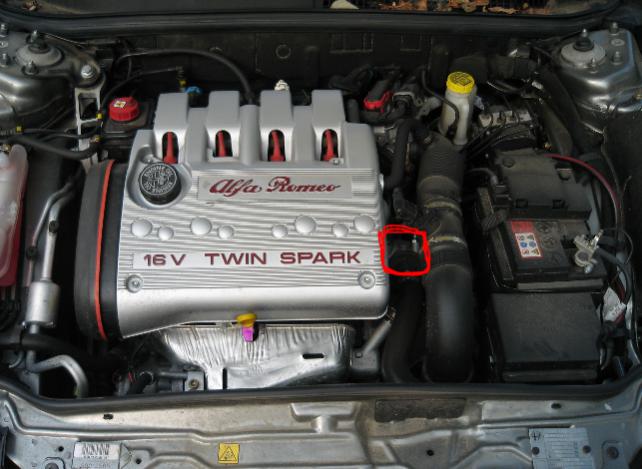

    termostat :
Nazwa:	Przechwytywanie.jpg
Rozmiar:	47.7 KB

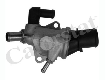

    a tak termostat wygląda Kliknij obrazek, aby uzyskać większą wersję
Nazwa:	term.jpg
Rozmiar:	22.8 KB
