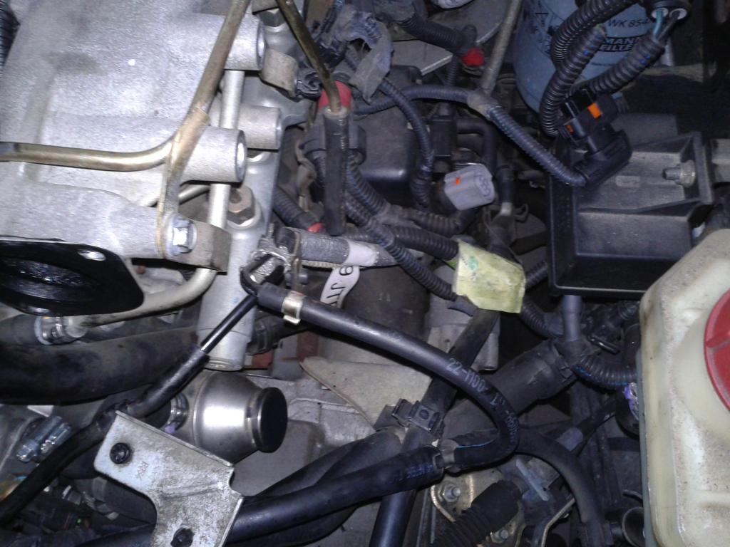

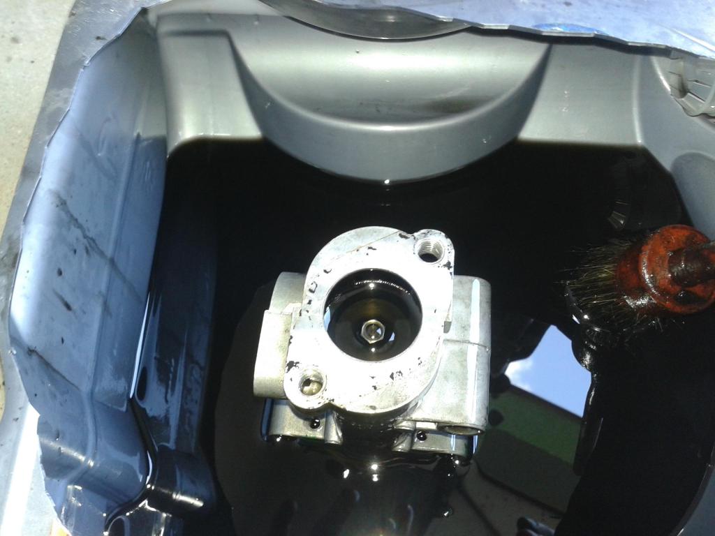

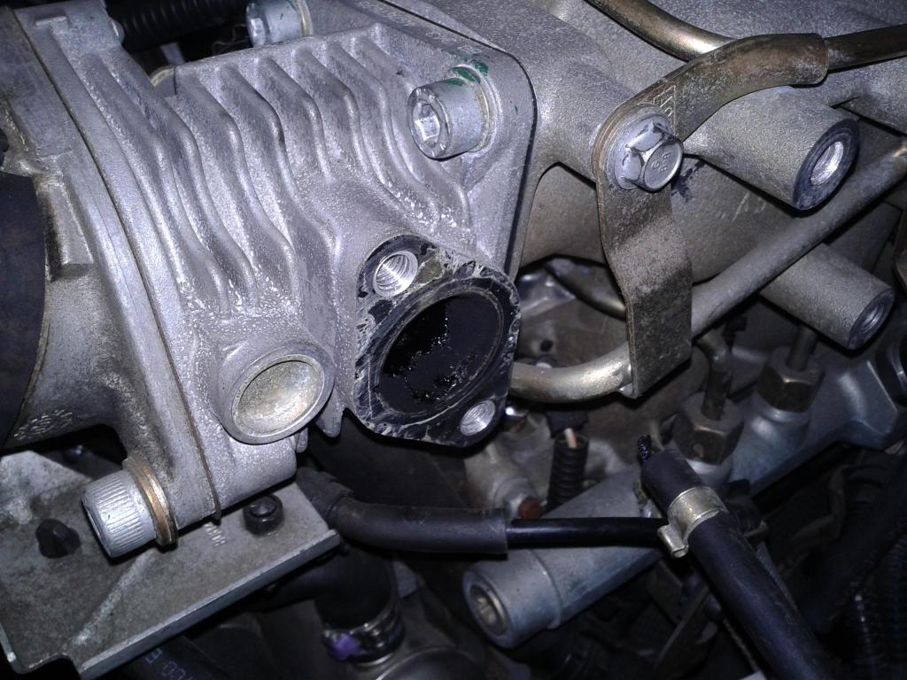

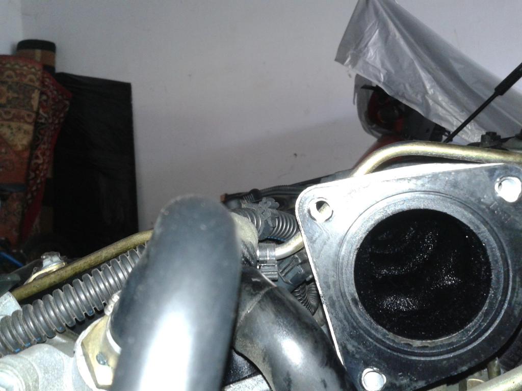

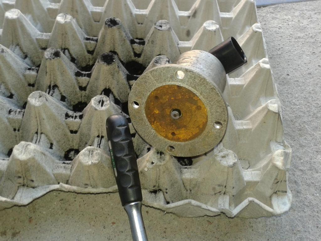

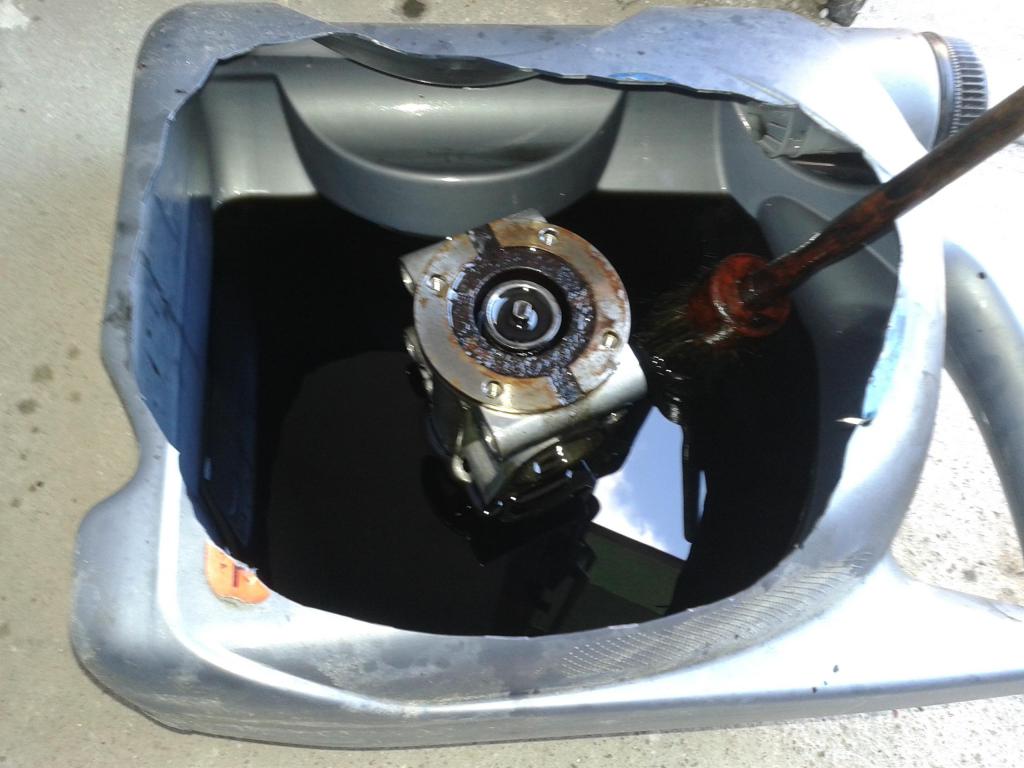

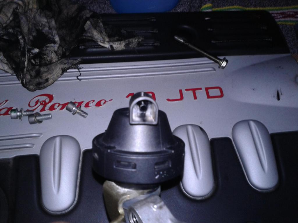

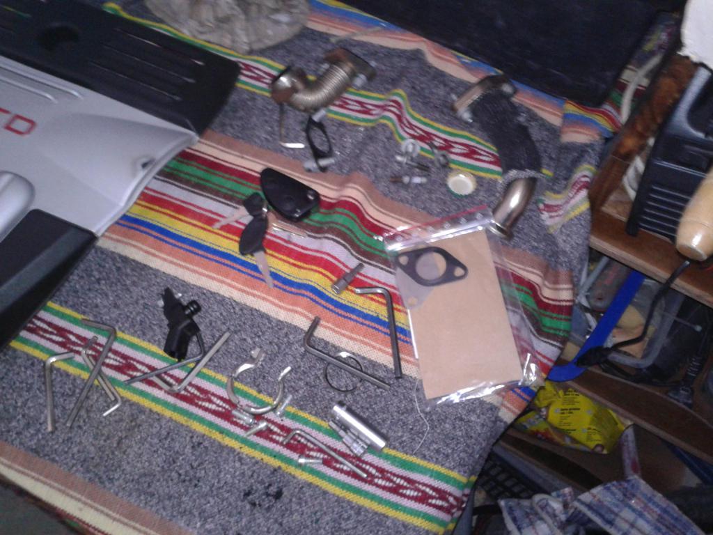

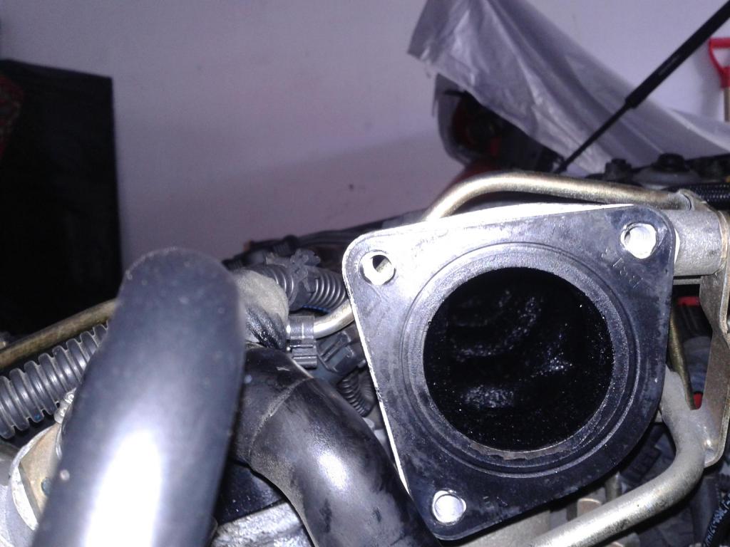

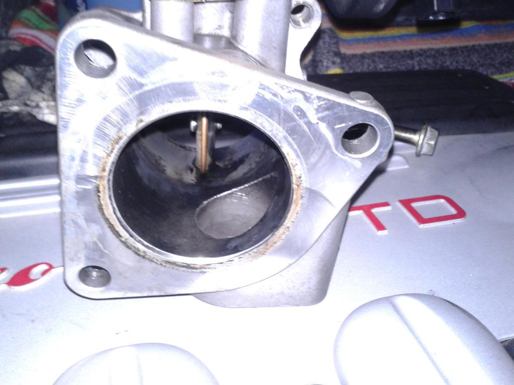

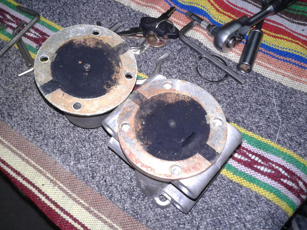

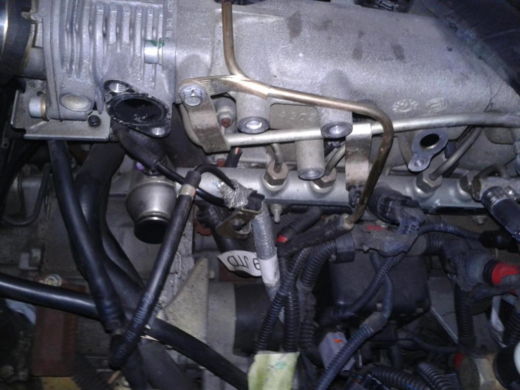

    kamizon masz już zapewne CF3, pełna uszczelka, u siebie całkowicie masz zaślepić EGR. Błędów nie będzie na desce rozdzielczej, ale jak podepniesz pod kompa to zawsze ci pokażę błąd zaworu EGR, oczywiście tym nie będziesz się przejmował. Na 2 zdjęciu (trochę rozmyte, w worku foliowym widać uszczelkę i zaślepkę pełną, zaślepiasz pod dołem zaworu egr). A tu trochę fotek. Przy okazji poczyściłem przepustnicę, czujnik, a później cały kolektor.

    Jak czyszciłeś ta część z elektromagnesem?

    29
    Pędzelkiem, i troszkę drucianką. To był taki mięciutki w sumie pyłek tak lekko zbity, u mnie EGR był w 100% Sprawny, ale jak zobaczyłem ile syfu leci z EGR do środka silnika to... zaślepiłem, i wiem, że teraz kolektorem dolotowym będzie leciało czyste powietrze. A i cewka ten bolec u mnie bardzo leciutko chodził, góra dół i sam wylatywał i się chował. 1.9JTD 8V 115KM CF3 - pełne zaślepienie .

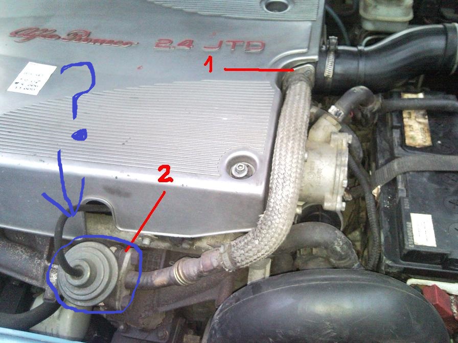

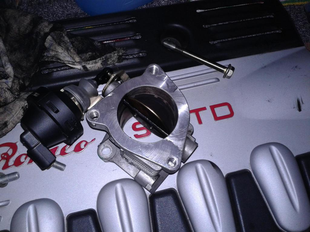

    Czy w moim aucie(156 2.4jtd 136km 2000r.)to jest zawór egr który mam przeczyścić ?
Nazwa:	alfaaaaaa_582.jpg
Rozmiar:	176.9 KB
    Może głupie pytanie ale jak szukam zaworu egr do mojego auta w celu porównania,znajduje takie coś:
    http://www.iparts.pl/czesc/zawor-egr...722946340.html
    Czy ta część występuje u mnie ? Proszę o wyjaśnienie i wyrozumiałość

    Kolego przeczytaj pierwszą stronę, jak dalej nie będziesz wiedział to przeczytaj jeszcze raz.... Ten kto zamieścił to ogłoszenie nie wie za bardzo czym handluje - to nie jest część do twojego auta. Ty nic nie czyść tylko zaślep i bedziesz miał spokój
