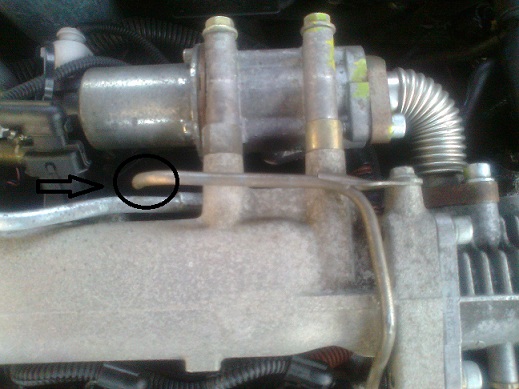

Następnie szybki przegląd wężyków podciśnieniowych. Kontrola wzrokowa nie wykazała uszkodzeń.
Sprawdziłem zmienną geo. turbosprężarki poprzez zaciągnięcie powietrza z jednego wężyka wchodzacego w overboost i sztanga chodzi bardzo lekko.
Następny test to sprawdzenie szczelności pozostałych przewodów i tutaj bingo. Wypiąłem drugi przewód z overboosta i poprostu w niego dmuchałem, aż gdzieś na wysokości EGR zaczęło syczeć z przewodu. Okazało się, że w miejscu styku jednego przewodu z gorącym egr poprostu się w tym niejscu przetar, czego nie było widać.
Wymieniłem wężyk i problem ustapił.
