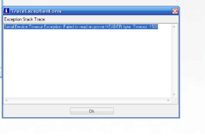

    witam po dluższym czasie zrobiłem diagnostykę nie dokońca bo miałem problemy z alfadiagniem cały czas rozłanczał mnie jak robiłem pomiar więc tylko na zimny silniku, jak alfa diag wywalał to komunikat : zdjęcie pierwsze ( po najechaniu myszką wyświetli się nazwa zdjęcia, niestety nie potrafie wrzucić bezpośrednio zdjęcia pod tekstem
    błąd alfadiaga (rozłancza).png (28.5 KB)

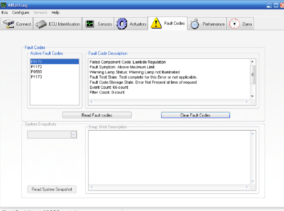

    no i mały wykaz błędów jakie wyświetlił : zdjęcie drugie
    błędy porzed diagnostyką.png (96.4 KB)

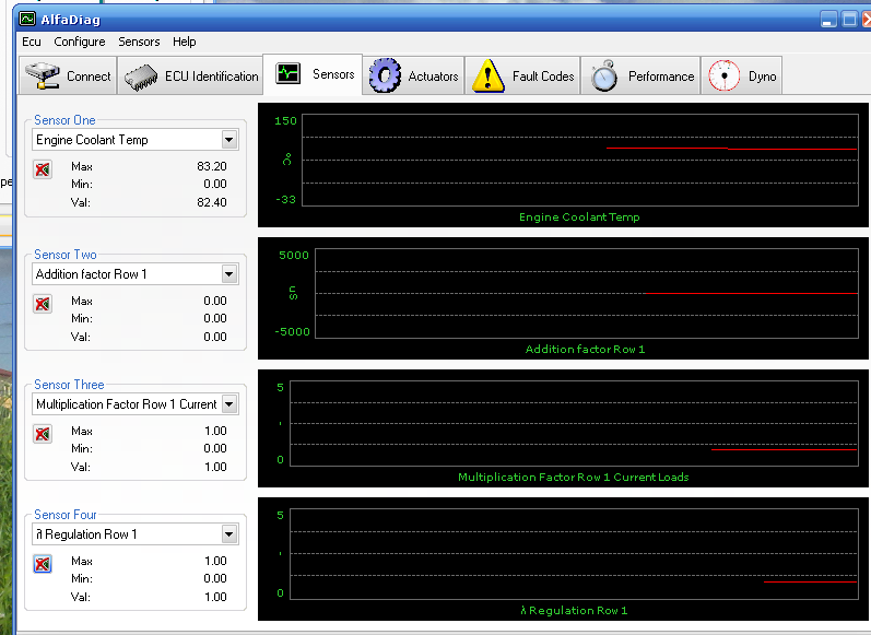

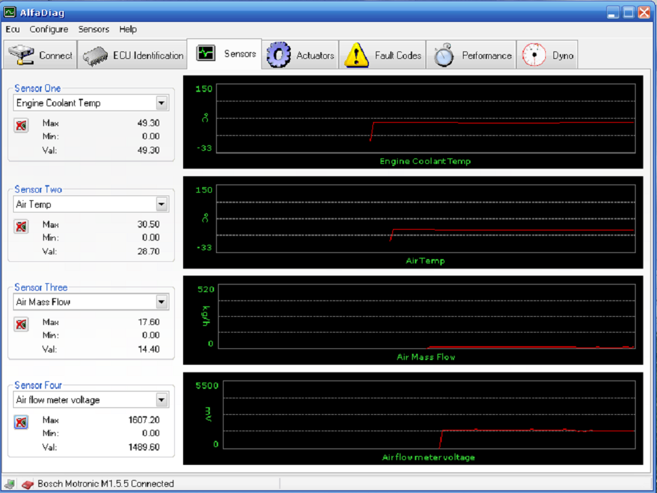

    potem usunełem błędy i zrobiłem diagnostykę czy zdjęcie 1 2 3 i 4
    wykres 1.png (113.9 KB)
    wykres 2.png (98.1 KB)
    wykres 3.png (114.1 KB)
    wykres 4.png (105.7 KB)

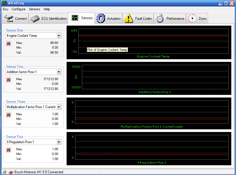

    potem reset ECU dwa wykresy
    po resecie ECU.png (52.5 KB)
    po resecie ECU (2).png (39.5 KB)
    i już błędy nie wróciły

    może pomożecie, a no i może ta informacja coś pomoże, no bo wydaje mi się że było wszystko ok, ale jakiegoś wieczoru silnik mi się szybko nagrzał i ciągle pierwszy bieg wentylatora ( na postoju) no i po chwili ruszyłem dojechałem kawałek do świateł i silnik zgasł bez zafalowania, odpalić od razu dał się ale już tak kiedyś miałęm i po kilku takich sytuacjach sprawa sie pogłębiała do problemu z odpaleniem przez ok 10-20 minut no i wymieniłem czujnik położenia wału i wszystki wróciło do normy i teraz tak myśle że coś znowu szfankuje i się takie problemy w ecu porobiły od tego, a może i nie więc prosze o pomoc i udzielenie od czego zacząć i co jest najważniejsze tak na chłopski rozum )))

    ales pomieszał wykresy.
    para błędów P0170, P117x zwykle mówi o tym że zle jest przygotowywana mieszanka.
    potem masz TRA równe 300 msek.!!!
    a na końcu masz wykres z przebiegu sondy lambda, wykres kanciasty, czyli sonda ma opózniony czas reakcji
    sonda odpowiada leniwie, powodem może być zabita sonda z nagarem lub tez zużyta.
    powodem takiej sondy może być poprzednio uszkodzony MAF, katalizator zabity lub tez łącznik elastyczny.
    wykres sondy lambda dla obrotów około 2000 i po przygazówce pokaże jak pracuje sonda lambda.
    a te błędy wrócą i to szybko !!!
