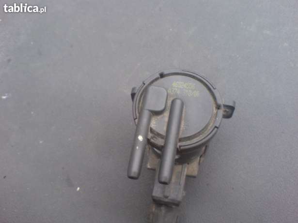

Czy ten zawór jeśli jest zepsuty może powodować przeładowanie turbiny ? 14842593_2_644x461_zawor-turbiny-konwerter-cisnienia-ukladu-wydechowego-alfa-romeo-zdjecia.jpg

Czy ten zawór jeśli jest zepsuty może powodować przeładowanie turbiny ? Pokaż załącznik 107975
nie , gdyż w silniku 2,4 jtd 136KM on nie steruję turbiną tylko steruje zaworem egr , więc raczej skontroluj czy masz zamknięty zawór egr , oraz czy przy turbinie ten wężyk idący do gruszki jest ok czy może jest sparciały i uszkodzony , luźny , itp

w tym silniku (2,4 jtd cf2 136KM) on wysterowuje tylko zawór egr

no to źle wyregulowali sztangę turbiny , ten zawór z fotki zostaw w spokoju

sedici jesteś pewien? Nie mogę teraz zobaczyć,ale wydaje mi się że jeden wężyk z tego zaworu idzie do egr z przodu silnika,a ten drugi właśnie do turbiny...

jeżeli masz 2,4 jtd136KM cf2 ( czy z przodu silnika nad kolektorem masz taki jakby grzybek ?)
to ten zawór nie steruje turbiną , on ma dwa weżyki : jeden idzie do egr drugi do pompy wacum ( przez trójnik) skąd bierze podciśnienie do sterowania egr-em i wszystko ;
jeżeli nawet podmieniony czujnik map zgłasza przeładowanie dlatego że naprawdę jest przeładowanie , bo sztanga jest źle wyregulowana ot co , czyli twój oryginalny czujnik też jest OK
dalsze postępowanie to demontaż turbiny i czyszczenie geometrii , ale to po uprzednim podpięciu kompa i upewnieniu się że to problem z turbiną a nie z ciśnieniem paliwa , itp

pokaż mi gdzie napisałem że 2,4 cf2 136KM nie ma zmiennej geo , MA zmienną geo , ale sterowaną ciśnieniem doładowania , a nie jak w nowszych cf3 i wzwyż poprzez centralkę wtrysku elektrozaworem VGT ;

A w CF2 turbo nie ma zmiennej geometrii? Ja w 1.9 CF3 miałem identyczne objawy i po wyczyszczeniu VGT przeszło.
już objaśniam :
- starsze 1,9 jtd cf2 105KM miały turbo z zaworem upustowym ;
- starsze 2,4 jtd 136KM cf2 miały zmienną geo ( oprócz stosowanych w fiat marea 2,4 jtd 130KM cf2 które miały zywkłe turbo z zaworem upustowym )
masz nowszy silnik , nie porównuj do tego przypadku , , w twoim cf3 masz elektroniczne sterowanie egr-em i turbinę ze zmienną geo też sterowaną elektrozaworem VGT
