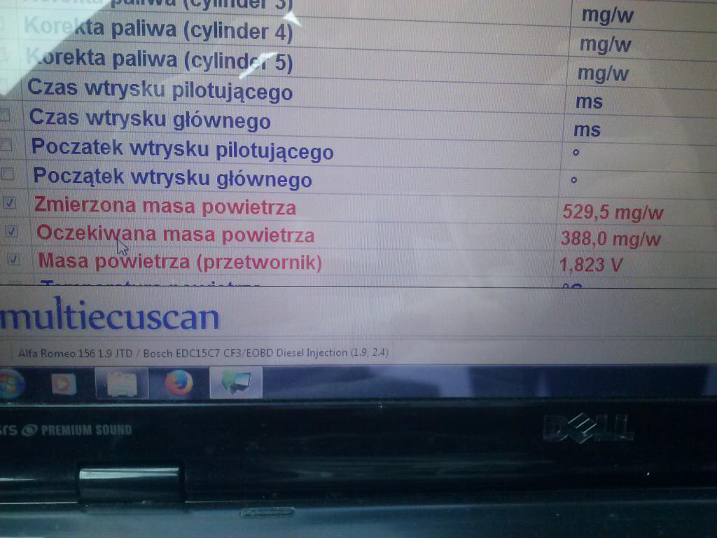

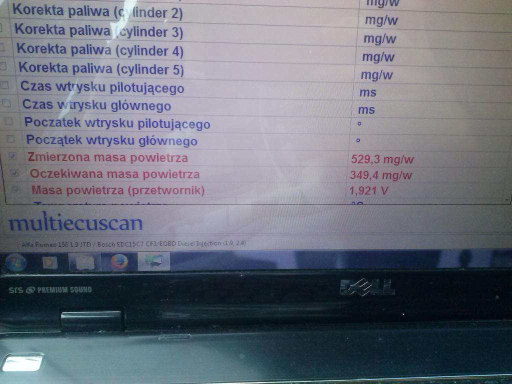

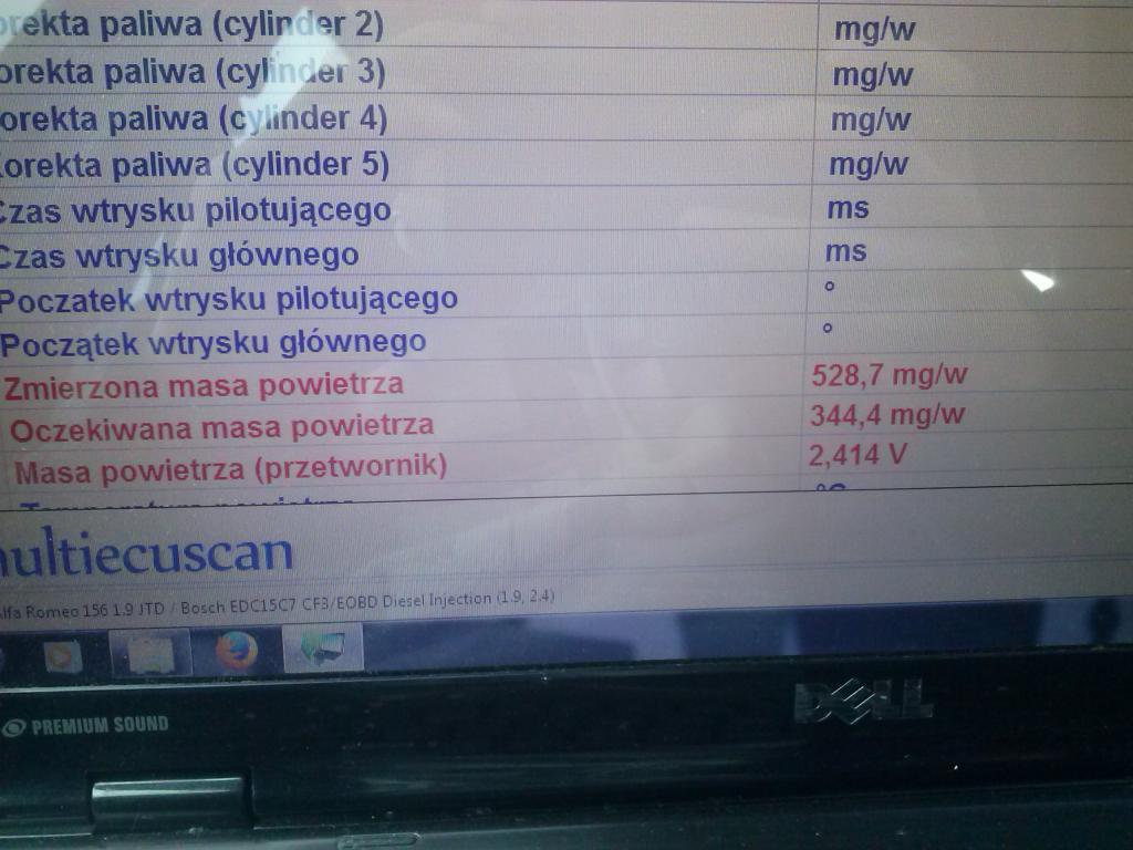

    Czytałem wiele tematów na forum, lecz w żadnym nie znalazłem odpowiedzi na moje pytanie. Otóż, podłączając dzisiaj moją AR 156 SW 1.9 JTD do MES'a uwagę przykuła mi rozbieżność między zmierzoną masą powietrza a oczekiwaną. W moim przypadku zmierzona masa powietrza jest znacznie większa niż oczekiwana(w kilku tematach czytałem, że było na odwrót). Poniżej przedstawiam zdjęcia danych przedstawionych w Multi Ecu Scanie. Dodam, że wartości te są na wolnych obrotach. Jednak po dodaniu gazu nadal jest dość duża rozbieżność. Co może być przyczyną? Przepływomierz?
    Dodatkowo komputer wykazał błąd P0480 - Obwód kontroli wentylatora chłodzącego 1. Gdzie szukać jego przyczyny(przy próbie skasowania błędów nie reaguje)?
    Pozdrawiam!

    co do przepływki to wyczytalem gdzies ze tak bywa jak masz egr zaslepiony i ponoc to niczemu nie szkodzi. co do bledu to sprawdz czy dzialaja oba biegi wentylatora a jak nie to szukaj na forum "pierwszy bieg wentylatora"

    Zrób wykresy w trakcie jazdy bo z tego wiele nie wynika
    Daj oczekiwana, zmierzona oraz obroty silnika.

    Najlepiej na trzecim biegu od 1500 obrotów but w podłogę do 4 tyś.

    EGR zaślepiony tak jak mówisz
    Jak tylko znajde chwile to postaram się dodać logi.

    Dodaje wykresy, proszę o analize w celu weryfikacji przepływki, czy wszystko z nią ok

    Powiem że jestem lekko zaskoczony logami bo sprawa wygląda następująco.
    Przy zaślepionym EGR komp wywala błąd przechodząc w tryb serwisowy i pobiera domyślne dawki paliwa. Tylko że o ile wartość na luzie przy jest ok to przy wciśniętym gazie zazwyczaj nie przekracza 900 a u Ciebie widzę że przepływka daje więcej powietrza niż powinna a z takim czymś się jeszcze nie spotkałem.
    Też mam JTD i szczerze mówiąc moja przepływka ma gorsze parametry więc u Ciebie jedyne czego można się czepić to że jest za dużo powietrza maksymalnego.
    Sprawdź na mesie doładowanie bo przypuszczam że przy tych parametrach może przeładowywać a to nie zdrowe dla turbiny
