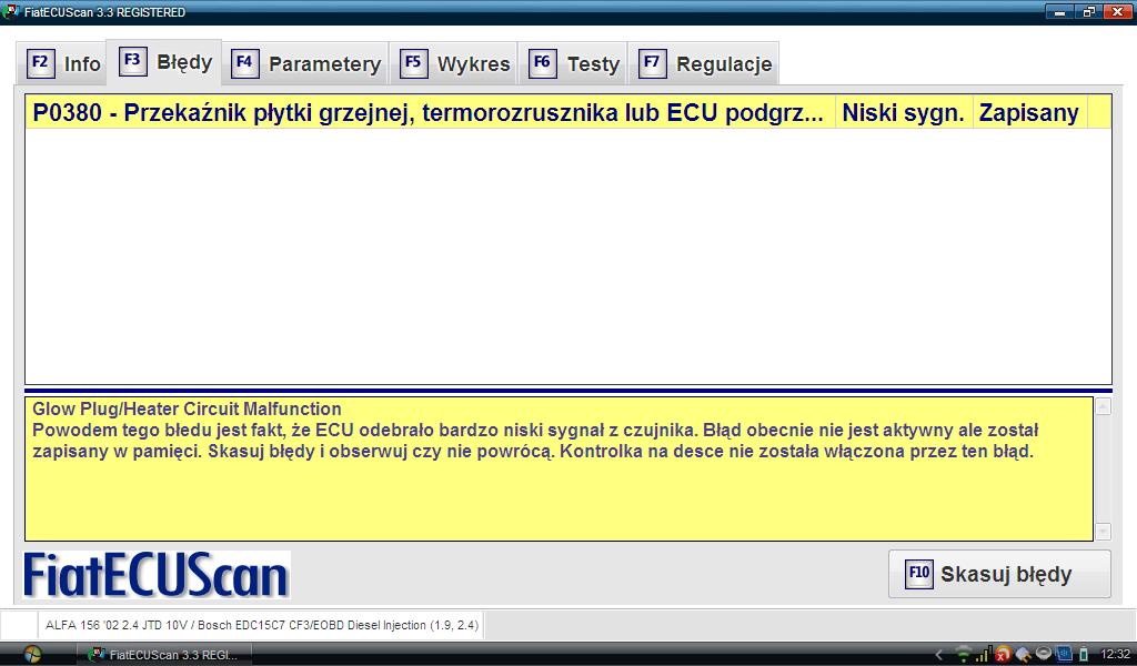

no i dzis plus 8, aku ladowany, dwa krecenia i chyba znowu padl, jutro sproboje odpalic na kable i jesli pomoze to jade po aku, jesli nie to plak w dolot i warsztat.

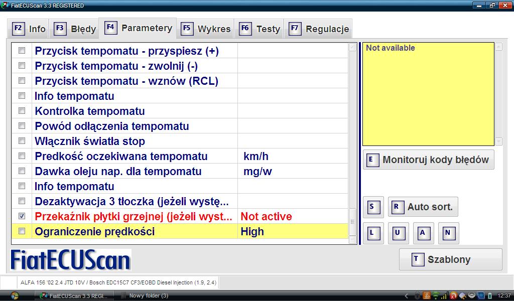

kupilem nowy aku, plus 6 temp, odpalila "od strzala" praktycznie, ukazatel swiec mruga.

Pokud ukazatel mruga to coś albo z połączeniem fajek od świec bądź którąś może być spalona

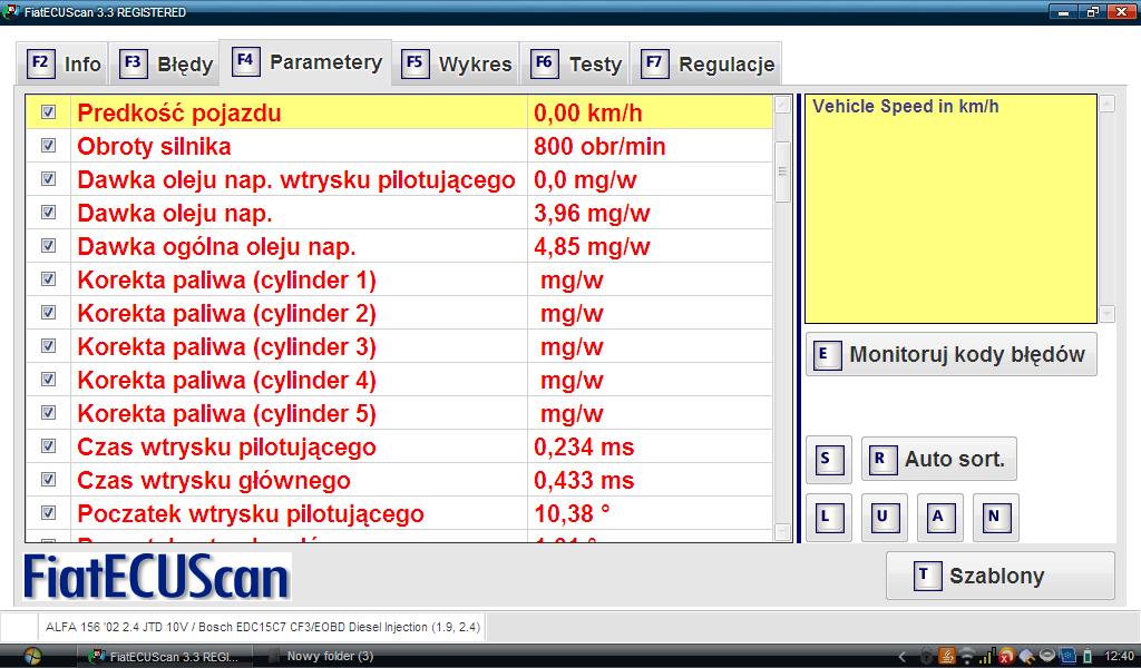

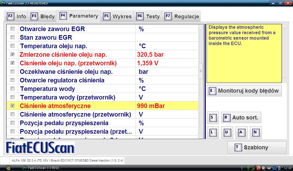

Prawdopodobnie jest ok. U mnie jest 270bar, ale może zależy to od sterownika, ktory w 166 pewnie jest inny. Niemniej chyba powinieneś sprawdzić pompę w pełnym zakresie obrotów, nie tylko na wolnych.
