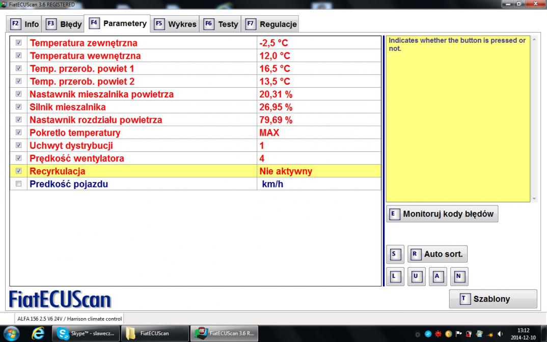

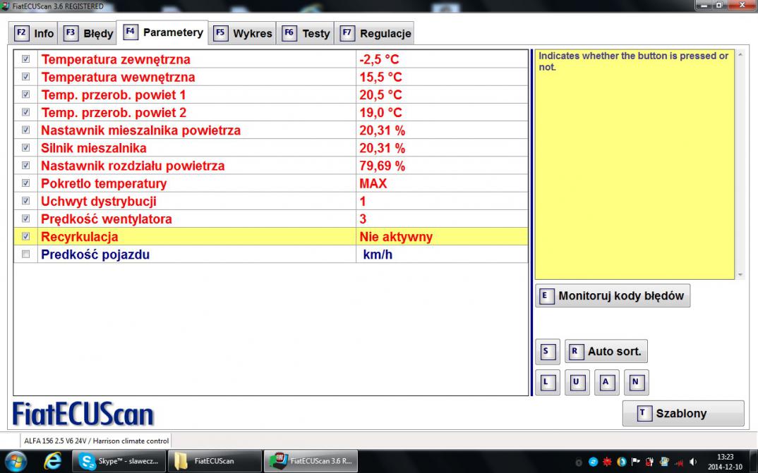

    ale patrzyłem na kompie i reaguje na przekręcenia .np Pokrętło temperatury: Max (dodałem Foto) jak przekręciłem trochę mniej jak max to 29 itd.
    poza tym ustawiłem ręcznie to co na filmiku w jedna pozycje na max i później w druga i nic
    co ma do tego panel Klimatyzacji? odpowiada za jeszcze inne rzeczy?? niż regulacja klapek?? nawiew 4 pozycje i ciepło-zimno?
