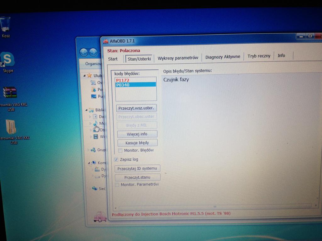

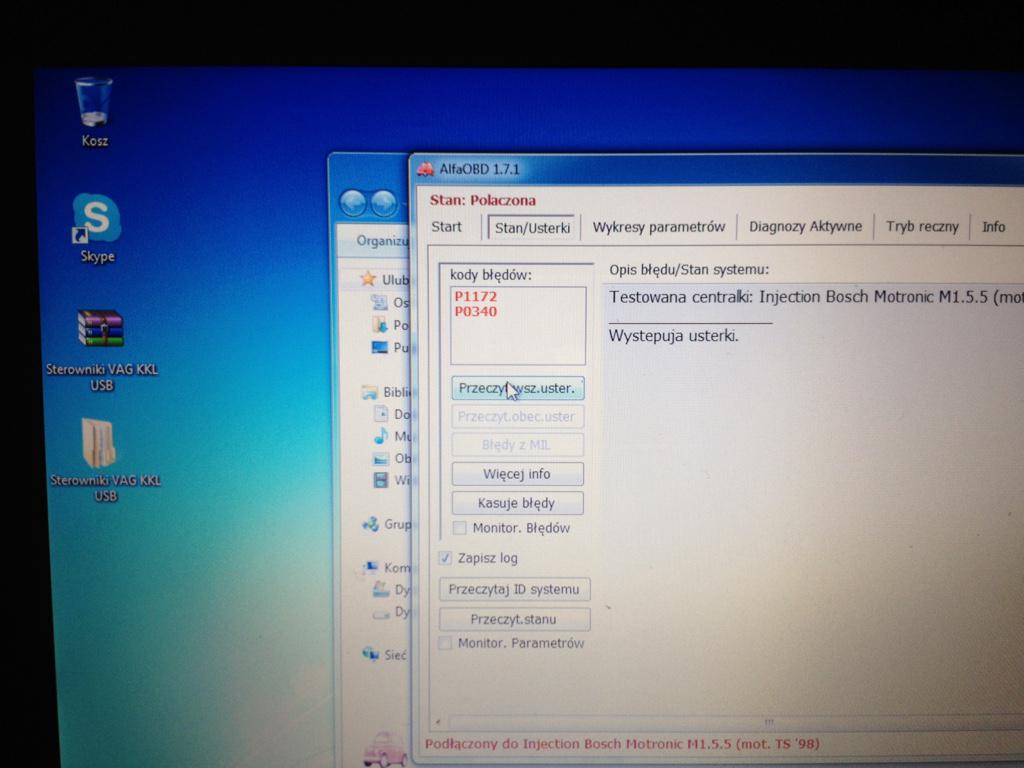

    Domyślnie Quelle est cette erreur ?
    Witajcie raz na jakiś czas wyskakuje mi la lumière est ta czerwona marchewki. Sprawdziłem błędy programem alfa obd i mam takie błędy: dołączone fotki

    P0340 to od czujnika Halla (czujnik wałka soupapesu), jeżeli jest do wymiany to masz rozrząd do rozebrania.

    Jak jest zimno, to cieżko ma odpalić, ale zawsze odpala. Może to mieć cos wspólnego? Z dwa razy sie przydarzylo ze jak odpalił to tak dziwnie chodził, ale chwile pochodził i było normnie już.
