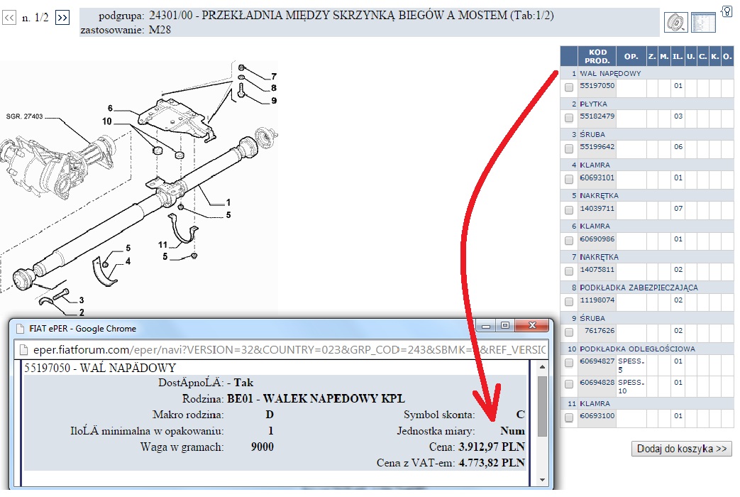

Tej podpory nie da się kupić jako osobnej części (z tego co mi wiadomo). Dostępna jest z całym wałem za około 4700zł :-)

Na szczęście są firmy, które potrafią ogarnąć ten temat nawet bez przerabiania wału na rozbieralny. był już tutaj gdzieś na forum temat o tym... chyba tu:
http://www.forum.alfaholicy.org/156/107143-podpora_walu_przedniego_crosswagon.html

W bielsku ktoś regeneruje zmieniając ją na rozbieralną za ok 1600 zł , ktoś tu pisał o tym.
Podpory są 2 - przednia na głównej części wału (nie wymienialna) i tylna (wymienialna) na wale do mostu
Ja wiem, że są 2 bo miałem to auto kilka razy w garażu i ten nieszczęsny wał w rękach ale wedle opisu pasowała mi ta z autosklepu.
Może ktoś poda namiary na warsztat grze takie podpory regenerują w akceptowalnej cenie ?
