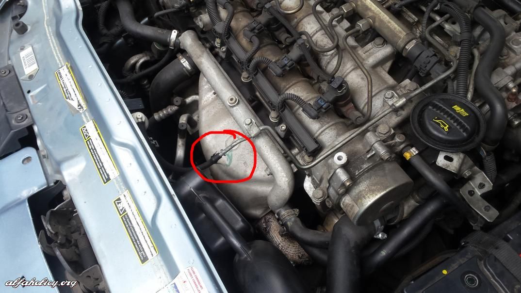

    Dobrze,
    Nie wiem czy dokładnie o to chodziło Ayran, ale dzięki Tobie w ogóle tam zacząłem szukać.
    Okazało się, że to była największa pierdoła jaką sobie można wyobrazić - mi umknął ten szczegół ze względu na to, że parciana osłonka tego przewodu (wężyka) cały czas trzymała.
    Poniżej zdjęcie dla ludzi z podobnym problemem... Chociaż jak się okazuje wystarczyło z należytą uwagą obejrzeć motor.

    Tak właśnie o to mi chodziło i co odzyskał moc ?

    Idzie jak burza
