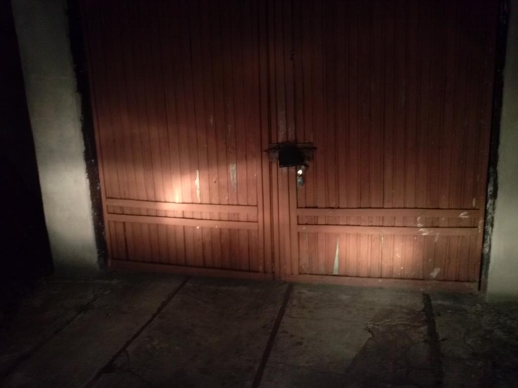

    Cześć, na ostatnim przeglądzie usłyszałem że światła mijania są za słabe i żebym to poprawił. Kupiłem nowe żarówki, wypolerowałem reflektory bo były w złym stanie oraz sprawdzona została elektryka która była w porządku. Światła świecą mocniej ale nie wiele i chciałem się spytać was tak dla pewności czy rzeczywiście świecą słabo? Odległość ok 3,5 - 4 metry od bramy podobnie jak diagnosta to sprawdzał, jeszcze miałbym pytanie czy trzeba je wypoziomować? Gdzieś czytałem że światła nie mają być równo, to mój pierwszy samochód i nie mam żadnego porównania zaś od mechanika usłyszałem że dobrze świecą dlatego chciałbym się upewnić.

    Możliwe ze świecą słabiej niż powinny, gdyż dostają za mało prądu. Miałem podobny przypadek w swoim dawnym aucie (Honda Accord). Może jakiś problem z elektryką? Może alternator wytwarza za małe napięcie?
    Zastanawia mnie inna kwestia. Mianowicie w PL to prawe światło w takim położeniu powinno świecić wyżej żeby doświetlać pobocze, a lewe niżej, żeby nie razić kierowców z naprzeciwka.

    Obie lampy mają mieć tą samą wysokość ustwioną wg % producenta. Do oświetlenia pobocza służy asymetria reflektora.
    Sprawdź na samej wtyczce żarówki jakie masz napięcie zasilania. Każde 0.1V się liczy.

    Dokładnie to miałem na myśli, tylko nie wiedziałem jak to ładnie w słowa ubrać.
    Nie zmienia to faktu, ze w tym przypadku, światło emitowane przez lewy reflektor pada sporo wyżej, a tak juz nie powinno być raczej.
    A co do napięcia dokładnie jak piszesz.
    Tak w ogóle to warto się tez przyjrzeć końcówkom przewodów i samym stylom. Mogą być ponadpalane

    Poza podstawami wspomnianymi przez kolegów to i tak te lampy to już szału nie robią. Nierówno oświetlone pole już daje do myślenia że coś jest nie tak. Widać to że lewa lampa ma dziwne skupienie ale za to z odcięciem, gdzie prawa odcięcia nie ma wcale i rozprasza światło.

    Zmierzyłem miernikiem na wtyczce od żarówek mijania. Najpierw chciałbym się upewnić czy dobrze to zrobiłem bo ja na elektryce się nie znam. Do tej wtyczki wchodziły dwa kabelki żółty i drugi ciemniejszy. Mase podłączyłem do ciemniejszego no i oczywiście drugi próbnik do żółtego. To wszystko na wyłączonym silniku i włączonych światłach mijania. Mam nadzieje że niczego nie pomyliłem . Napięcia na lewej lampie to 10.15 na prawej 10.40 . Jeżeli dobrze to zmierzyłem to wychodzi na to że problem jest z zbyt niskiego napięcia?

    No dokładnie. Na samym akumulatorze powinno być blisko 12V, a przy załączonym silniku więcej, blisko 13.

    Elektryk to sprawdzi tylko prąd. To też trzeba ale zasadniczo to lampy od strony mechanicznej już są kiepiskie.
