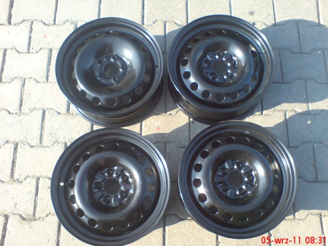

    po zimie jak po zimie więcej dziur w drodze ale i w samochodzie tez troche wiecej rudej. chodzi mi o felgi stalowe oryginalne 15 alfy. niestety ładnie ruda na nich siadła szczególnie od wewnątrz. Czym te felgi odnowić jakimś sprayem czy normalna farba z puszki i pędzlem pomalować.. a może sa jakies specjalne farby proszę o radę w kwestii odnowienie stalowych felg

    Najlepiej poszukać kogoś kto piaskuje, a potem pomalować podkład i jakiś lakier na to. A już nie wspomnę, że najlepiej to piaskowanie i malowanie proszkowe. Ja właśnie tak oddaję....gość mi powiedział po 50 zł. od szt. dużo, mało?....wychodzi 200 zł. kpl. ale to powinno długo wytrzymać.

    zrobiłem tak jak mowisz piaskowanie i malowanie proszkowe efekt jak nowe ze sklepu polecam te 200zł wydać na taki zabieg widzialem jak teraz ostatnio pod garazem tylko zabieral sie za czyszczenie stalowek caly dzien jeden gostek dwie tylko zrobil. a ja przez ten czas mogę cos innego robic...

    Tak tanio? U mnie w mieście samo malowanie proszkowe to prawie 300 zł... A gdzie piaskowanie jeszcze...

    znajomy piaskował zapłacił 30 zł od sztuki, a malować to już samemu można np sprejem czarny mat, i koszt wyniesie ok 160 zł

    Mieliscie widocznie mało zjedzone moje były masakra jak kupiłem a miały być ponoć w dobrym stanie hee no ale za 120zł komplecik nie ma co żałować...
    Poza tym białe mleczko na rdzę znawcy wiedzą co to za mikstura wspaniała na to czarny spray i ciul za 10zł robota na zime....Nie ma sie co spuszczać nad wyglądem w zime tymbardziej że stal wytrzyma jeeszcze ważne że już zabezpieczone i dalej nie postępuje korozja.

    Mi teść piaskował u jakiegoś swojego zanjomego i za dobrą flaszke 4szt. wypiaskowane+podkład+lakier z kumplem robiliśmy to bo on piaskował tez i malował do swojej A4 wyszło nas to po 100zł za 4szt. Oczywiście malowaliśmy sami (kumpel malwał bo tym sie trudni

    A ja swoje zrobiłem w firmie której pracuję
    Śrutowanie + malowanie kataforetyczne - felgi jak nowe co prawda widać wżery po korozji ale koła zabezpieczone jak oryginalne.

    Dlatego widzicie jak są mocno zżarte felgi to pomoże tylko kupić nowe by wyglądały prawie jak z fabryki , pozostaną zawsze wżery jak kolega wyżej opisał.
