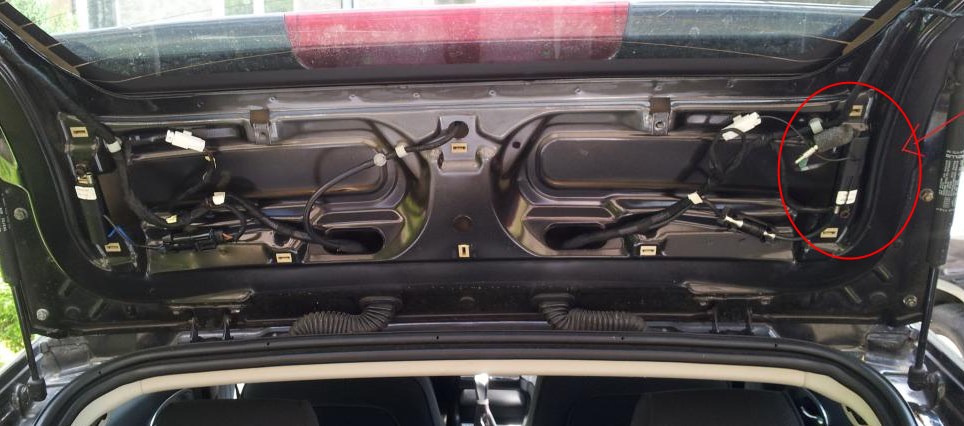

    Gdyby ktoś kiedyś szukał, czerwoną strzałką zaznaczony wzmacniacz:

    Ja mam wersje SW 2003, czyli po lifcie. Pod plastikiem na powyższym zdjęciu w miejscu wzmacniacza mam tylko otwór na śrubę. Żadne kable ta nie wiszą. Eper mówi, że u mnie jest normalna antena. Problem w tym, że na dachu mam tylko taką antenę:
    To gdzie mogę mieć wzmacniacz lub antenę? Bo już zgłupiałem.

    Cytat Napisał Tuti Zobacz post
    Wzmacniacz na dachu, w podstawie anteny.
    Choć jak dla mnie, antena z foto zbiera tylko GSM lub GSM i GPS.
    odkręć śruby spoilera i delikatnie go podnieś, jak idą dwa kable po obu stronach, to jeden jest od stopu, a drugi właśnie do anteny w spoilerze.

    KHOT a wzmacniacz od anteny radia gdzie jest?

    Tuti, czytasz Ty posty?
    Zdjęcie masz nawet wyżej wklejone.
    Cytat Napisał matezoma Zobacz post

    Prześledź kabel od spoilera, po nim dojdziesz do miejsca gdzie o ile w ogóle masz wzmacniacz.

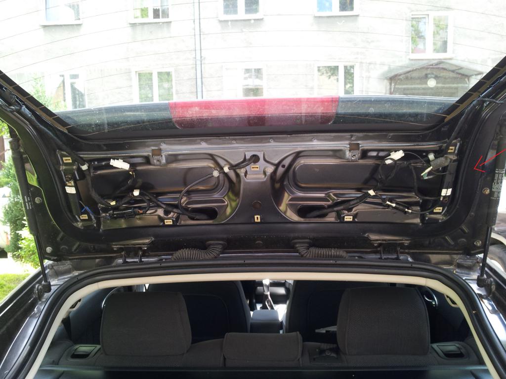

    Czy ma ktoś może schemat albo może przesłać dobrej jakości zdjęcie wzmacniacza antenowego takiego jak na zdjęciu od matezoma? przy montażu odpadły mi dwa elementy z płytki i nie wiem co to było i jakie miało wartości.
