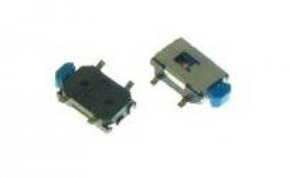

    Unhappy Mikro przełącznik na kluczyku
    Witam, jak wielu innych użytkowników mam kluczyk w słabym stanie, i niestety tylko jeden, ostatnio popsuł mi się ten mikro przełącznik co jest na tym elemencie elektrycznym, czy ktoś może mi podać jakieś namiary gdzie to mogę kupić?

    Miałem ten sam problem oddałem tam gdzie dorabiają kluczyki i za 50zł wlutowali mi przełącznik z prawdziwego zdarzenia a nie jak ten co sie rozlatuje w rękach

    mi też odpadł od płytki ten switch ale sam sobie poradziłem i go wlutowałem i smiga dalej.

    A gdzie kupiłeś? Masz jakieś namiary w necie albo jakiś index produktu?

    ten co mi sie oderwał został w obudowie kluczyka wiec go przylutowałem. tu masz linki do aukcji one powinny pasować:
    http://allegro.pl/micro-switch-smd-2...398807631.html
    http://allegro.pl/lispol-micro-switc...420393659.html
    dragon7
    Dzięki za linki, ale coś mi się wydaje że to nie takie Tu powinien być z przyciskiem od góry bo elektronika jest pionowo a przycisk gumowy od góry kluczyka, może jakieś inne propozycje?

    http://www.forum.alfaholicy.org/zrob...scyzoryka.html tu masz kolego temat i opis jak naprawić kluczyk i sa tam takie same switche jak ci posłałem.
    patryk520
    tu chodzi o czerwony kluczyk a nie scyzoryk.
    ten microswitch z drugiego linka dalbyś radę wlutować w pionie z tym że musiałbyś troche przycisk wyciąć ten gumowy bo ci sie obudowa nie zamknie, da sie to zrobic tak zeby wygladało jak orginał, tniesz ten kawałek co jest wewnątrz kluczyka. Kiedyś tak miałem zrobione ale w końcu użylem jako dawcy innego kluczyka i przelutowalem z niego przycisk wracająć do "orginału". Poszukaj też takiego microswitcha w sklepach elektronicznych, mi się nie chciało łazić więc uzyłem to co miałem

    Tu jest problem bo przycisk jest kątowy a w sklepach mają najczesciej czołowe - mozna by sie było wybrać do kogoś kto prowadzi serwis elektroniki moze bedzie miał z czego to wymontować . Popieram przed mówce - najlepiej znaleźć fabryczny.Ja mimo ze znalazłem w swoich pierdołach przycisk przypominający kształtem oryginał to niestety nie specjalnie zgrywa się z gumką przycisku i zdarzyło się już 2 razy ze lut puścił i go wyrwałem z płytki (ostatnim razem poprawiłem klejem na gorąco i narazie jest ok)
    Edit:
    dokładnie taki zamontowałemhttp://www.nowyelektronik.pl/searchs...=opis&nr=28143
