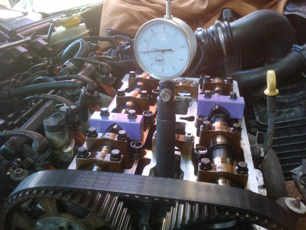

Czy mając blokady wałków rozrządu dam radę sam wymienić wszystkie wymagane podzespoły (pasek, rolka, napinacz oraz pompa wody). Wiedzę techniczną posiadam, sam wymieniałem rozrząd z motocyklu, ale wiadomo Alfa to nie motocykl. Co jeszcze muszę posiadać oprócz kluczy oczywiście aby w pełni się za to zabrać. Muszę to wykonać sam ponieważ mój budżet po zakupie części jest bardzo podupadły.

Widzę wielki zapał kolegi ArturR, ale chciałbym tylko przypomnieć, że rozrząd w TS ustawiamy na tzw. "pływających kołach".
Jeśli nie masz klucza specjalnego do trzymania koła rozrządu to będą kłopoty z odkręceniem i prawidłowym dokręceniem śruby mocującej koło wałka wydechowego.
No i bez czujnika zegarowego, o czym już była mowa, nie ma możliwości poprawnego ustawienia rozrządu.
Na filmiku mechanik nie odkręca oby dwóch kół rozrządu tylko jedno po lewej stronie (wałek ssący) i robi to na silniku T.S. Zrobię po prostu tak samo z zachowaniem max ostrożności. Czujnik zegarowy to nie problem. ;)

Ja wiem, że jest grupa znawców tematu, którzy twierdzą, że nie ma potrzeby luzowania koła walka wydechowego.
Jednak taka potrzeba jest, bo bez tego nie ma szans na prawidłowe ustawienie rozrządu (no chyba, że 1:1000 przypadków będzie pasować).
Dlatego procedura fabryczna przewiduje TYLKO taki tryb postępowania.
