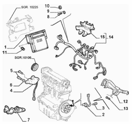

    gontek... mozesz w takim razie mnie naprostowac jak to jest z tymi czujnikami?
Nazwa:	7735975600_1313532083.png
Rozmiar:	110.7 KB
ID:	32415 na tym schemacie nr 2 to czujnik ktory myslalem zeby wymienic: czyli
    http://allegro.pl/czujnik-polozenia-...768261670.html
    dobrze rozumiem?

    Hmm nie mam jak fotki zrobić ani na szybko nic nie mogę znaleźć - zobacz ten post: http://www.forum.alfaholicy.org/gt/1...u_1_9_16v.html na tym pierwszym obrazku jak spojrzysz, to w tym zaznaczonym czerwonym kwadracie widać ten czujnik jest w lewym górnym narożniku tego kwadracika.
    a sam czujnik wygląda tak - tylko musisz znaleźć dla swojego silnika : http://allegro.pl/czujnik-walka-rozr...771008270.html
    Pozdrawiam i co złego to nie ja

    No, ale po pierwsze to mowimy o dwoch roznych silnikach. Ja mam 115km 8v, a ten 16v to z tego co sie orientuje jest ulozony i zbudowany chyba troche inaczej. Sam rozrzad tez jest inny. No i o czujnikach tez mowimy dwoch roznych...
    Pytanie wiec czy ten blad jest od polozenia walka rozrzadu czy od polozenia walu. Bo widze ze zaczynaja sie pojawiac sprzeczne opinie
    Użytkownik Romeo Avatar bonzaj
    03 2011
    alfa romeo 156 sw 105 KM 2000
    1,991
    masz uszkodzony czujnik położenia wału i sam zrobisz nawet bez kanału ale się wk.... będziesz , a czujnika włka sam nie zrobisz bo trzeba sie dostać do rozrzadu
